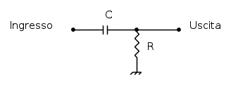

Non sono riuscito a trovare una risposta chiara ad una domanda che mi frulla in testa, riguardo i filtri passivi.
Prendiamo ad esempio un filtro Passa-Alto, come questo:
Se ad esempio C = 10 nF e R = 100 ohm, la frequenza di taglio sarà a circa 159 kHz.

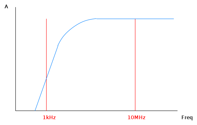

Sisi stava proprio li il mio dubbio, perché a giudicare dallo spettro vedo che se ho le due frequenze che entrano nel filtro una verrà attenuata e l'altra no:
Ma se il segnale di bassa frequenza sta modulando in ampiezza l'alta frequenza? E' la stessa cosa?
E se invece le pulsazioni del segnale non seguono una frequenza precisa?

Attento, quello non è lo spettro del segnale che stai analizzando!
Supponiamo che i due segnali siano sinusoidali, tanto per evitare di ragionare con le armoniche.
Stiamo lavorando a tutti gli effetti con una modulazione di ampiezza, che si può tradurre come una moltiplicazione nel dominio del tempo: prendi un segnale costante a 1 kHz, un altro costante a 10 MHz, non li sommi, bensì li moltiplichi e ottieni il segnale che hai disegnato tu.
Nel dominio della frequenza, non basta disegnare le due portanti: moltiplicare nel dominio del tempo equivale ad eseguire una convoluzione nel dominio della frequenza!
Prima di proseguire è bene assodare un concetto: ti è noto il concetto di convoluzione?
Dal punto di vista pratico, accade questo: lo spettro è caratterizzato dalla presenza del segnale portante, del modulante e della trasposizione della modulante attorno alla portante. In soldoni, questo significa che la modulante è stata traslata in frequenza, e può passare inalterata attraverso il filtro. Per ricostruirla, è necessario costruire un rivelatore d'inviluppo a valle del modulatore AM, ma forse ora stiamo andando troppo lontano.
