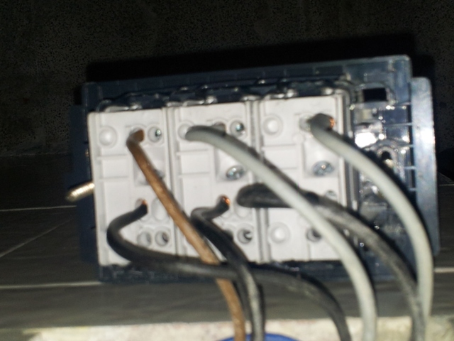

[15] Re: Aiuto presa della corrente collegamenti sbagliati
Messaggioda Foto Utenteharbiter » 21 mar 2014, 12:30
VI aggiorno sulle novità allora la marca ègw 24201 gewi55 ho provato a mettere i fili marroni e grigi sopra e centrale nero ma ora non vanno gli interuttori vi invio ulteriori foto dovevo mettere anche quello giallo verde?
Foto Utenteharbiter
Messaggi: 15
Iscritto il: 19 mar 2014, 11:25
[16] Re: Aiuto presa della corrente collegamenti sbagliati
Messaggioda Foto Utenteharbiter » 21 mar 2014, 12:36
ecco altre foto
Foto Utenteharbiter
Messaggi: 15

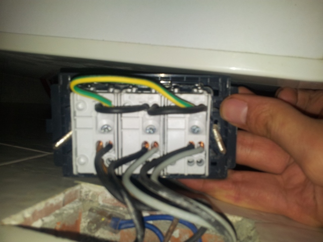

[17] Re: Aiuto presa della corrente collegamenti sbagliati
foto 2
Foto Utenteharbiter
Messaggi: 15

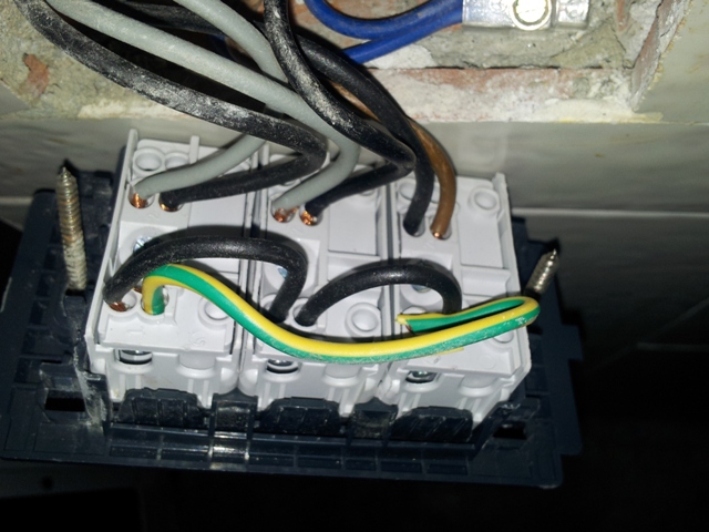

[18] Re: Aiuto presa della corrente collegamenti sbagliati
Messaggioda Foto Utenteharbiter » 21 mar 2014, 12:39
ecco come ho fatto !! devo aggiungere altri fili?
Foto Utenteharbiter
Messaggi: 15

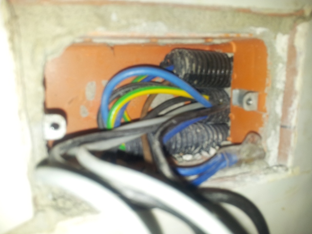

[19] Re: Aiuto presa della corrente collegamenti sbagliati
Messaggioda Foto UtenteElectro » 21 mar 2014, 12:43
Stai facendo tentativi a vuoto, non sappiamo quale è la fase e quali i conduttori delle lampade chiamati "ritorni" ( :mrgreen: ).
Puoi postare una foto della scatola 503 al suo interno per vedere i tubi e i conduttori.
Foto UtenteElectro
2.127 2 2 8
Messaggi: 1327
Località: Bari
[20] Re: Aiuto presa della corrente collegamenti sbagliati
Messaggioda Foto Utenteharbiter » 21 mar 2014, 12:56
ok questa giusto ? =) no infatti pensavo bastava cosi anche perché non capisco alla fine tutti quei fili sono collegati a un unico tubo era troppo semplice che andava apposto solo mettendo i fili nelle posizioni giuste =)
Foto Utenteharbiter
Messaggi: 15
