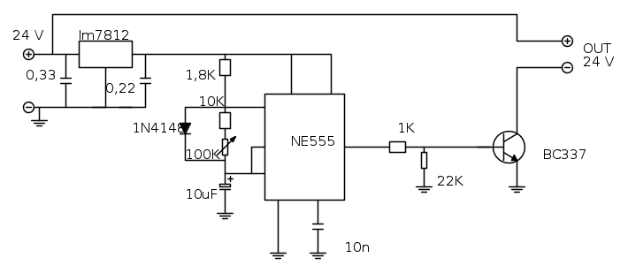

matto3707 ha scritto:Non penso che il driver sia il problema é composto da LED e resistenze...
Se lo dici te. :D
matto3707 ha scritto: Provare ad attaccare il LED anche prima del transistor? ?
No.
[62] Re: Strobo a LED
Messaggioda Foto Utentematto3707 » 21 mar 2014, 15:23
Marco non ne sono sicuro che possa essere un driver del led. Ma é una striscia di led flessibile e come ho già detto ci sono solo resistenze da 470 e diodi led. Non penso sia questo il problema. .!!
Ok.ora provo e vi faccio sapere...

come immaginavo nonè colpa della striscia di led... anche con un led bianco alta luminosità il risultato non cambia.
Ora provo a verificare i collegamenti che non ho sistemato ieri!! e finisco di farli tutti con il filo del telefono!!
Per escludere tutti i dubbi casomai che ne pensate si potrebbe fare una simulazione a computer!!??

Scusate il triplo post ho finito tutti i collegamenti ma niente ancora ora sono tutti belli nuovi ma ancora non funziona a dovere.. o per lo meno funziona ma non secondo le mie esigenze ha il solito problema descritto dei post precedenti...
Ora che si fa?? qualcuno ha qualche idea??

Per dirti di preciso cosa fare, bisognerebbe sapere con una certa precisione ( e non come lo hai descritto fino ad ora) cosa succede esattamente. L'unica cosa che ho capito e' che, per le tue esigenze, il lampeggio e' troppo rapido. Ora questo e' facilmente risolvibile e cominciamo da qui; poi, vediamo di rimediare al resto sempre che si riesca a capire quello che ottieni e che cosa vuoi.
Prendi due condensatori ceramici, uno da 0.22uF ed uno da 0.47uF e sostituiscili (prima l'uno, poi l'altro) con quello da 0.1uF presente nel 555 di sinistra. Guarda quello che ti sembra fornisca la miglior regolazione della frequenza, agendo sul potenziometro.

Manopola a destra è il trimmer da 47K quella a sinistra 470k al centro un interruttore!!ù
https://www.youtube.com/watch?v=J2V9bvwwwVM&feature=youtu.be
Spero che si capisca qualcosa!!

Ho visto il video,e potrebbe(?)trattarsi di persistenza ottica?
Oppure la frequenza e' elevata e nel momento tra interdizione e saturazione,Vce il BC337 non a ad Off istantaneamente e non riesci a percepire lo spegnimento del led.
Perché se osservi bene il video e la tua macchina da ripresa al minuto 037,il video si stabilizza niente Flicker!(sfarfallio)
Vuol dire che la freq. di campionamento del video e' in fase con la frequenza di accensione del led.
Quindi una probabile soluzione e' quella di innalzare leggermente la tensione di collettore e diminuire il tempo del duty cycle,in modo da avere sempre un intensita' maggiore ma con minor frequenza.

Non so cosa sia puoi gentilmente spiegarmela??
Vuol dire che la freq. di campionamento del video e' in fase con la frequenza di accensione del LED.
In quel secondo se noti bene e questo è uno dei problemi girando la manopola di destra(47k) diminuise la luminosità niente altro il led lampeggia ancora si vede se guardi bene...
stefanob70 ha scritto:Diminuire il tempo del duty cycle,in modo da avere sempre un intensita' maggiore ma con minor frequenza.
Il duty cycle non mi sembra si regoli, il trimmer da 47k che servirebbe a modificare il dudy regola la luminosità come visto nel video...

la persistenza e' un effetto fisico della retina che trattiene l'immagine per qualche frazione di secondo anche se questa in effetti non c'e'.
E' lo stesso effetto che percepisci guardando un video,fatto ad esempio di 25,Frame al secondo e l'occhio li percepisce come se si muovessero senza interruzioni.
Riguardo al duty cycle non puoi constatarlo a occhio,ti serve l'oscilloscopio!

OK... Come gia detto in altre discussioni non mi arrendo e ho formulato una soluzione da proporvi in alternativa come piano B se questa non dovesse essere fatibile, da risolvere...
Per il duty cycle non lo sapevo, e inoltre il cambiamento di luminosità dipende dal duty??
Che ne pensate questo ha il duty cycle è fisso a 12ms e la frequenza variabile da 1 a 10 Hz grazie al potenziometro... circa dai 70 a 760 ms di spegnimento quindi se non sbaglio di Toff e 12 ms di Ton...
