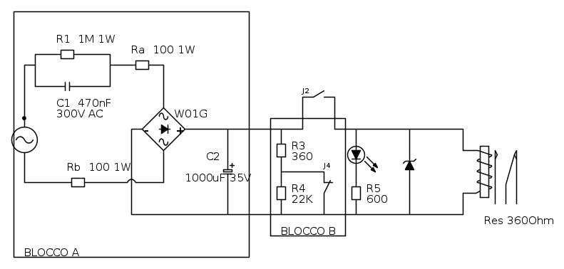

[16] Re: Circuito power switch con relè 12 V
Messaggioda Foto Utentekiske » 21 mar 2014, 16:50
Eccomi!
Ho provato a fare un po' di compiti e ragionare su come funziona questo circuito e provo ad esporre le mie conclusioni ed i miei dubbi, sulle/i quali vi chiedo un cortese riscontro... Questo il risultato in fidocad dopo le correzioni indicate da Pietro:
1) So non ho capito male dal "blocco A" dovrei avere in uscita 12VDC "stabilizzati" dal condensatore C2 (Quello che c'è prima del ponte è stato messo solo per evitare l'eventuale spazio che avrebbe portato via un semplice trasformatore?)
2) Chiudendo lo switch NA J2, dovrebbe scattare il relè ed accendersi il LED.
3) R5 ed il LED non dovrebbero essere invertiti? Io ho calcolato 600 Ohm, partendo dal presupposto di avere una tensione di 12V e di volere una corrente di 20mA nel LED. Sempre nel disegno originale R5 riporta la scritta: 2K2 (erroneamente da me imputata 22K nello schema iniziale). In definitiva sono corretti i 600 Ohm?
4) L'aggiunta di Rb che vantaggi porta?
5) Aggiungendo J2 e J4, con J4 che si apre quando si chiude J2, R3 e R4 adesso hanno un senso... :-)
Vi ringrazio in anticipo!

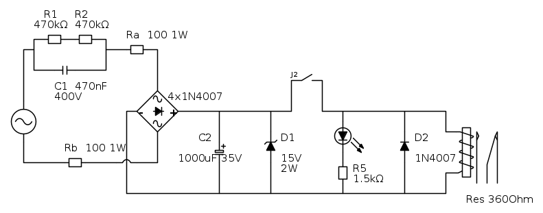

[17] Re: Circuito power switch con relè 12 V
Messaggioda Foto UtentePietroBaima » 21 mar 2014, 20:03
Secondo me basta questo schema:
kiske ha scritto:1) So non ho capito male dal "blocco A" dovrei avere in uscita 12VDC "stabilizzati" dal condensatore C2 (Quello che c'è prima del ponte è stato messo solo per evitare l'eventuale spazio che avrebbe portato via un semplice trasformatore?)
C2 è il condensatore di livellamento, non stabilizza nulla.
La stabilizzazione del circuito è affidata allo zener. Non serve nulla di più preciso.
kiske ha scritto:2) Chiudendo lo switch NA J2, dovrebbe scattare il relè ed accendersi il LED.
kiske ha scritto:3) R5 ed il LED non dovrebbero essere invertiti? Io ho calcolato 600 Ohm, partendo dal presupposto di avere una tensione di 12 V e di volere una corrente di 20mA nel LED. Sempre nel disegno originale R5 riporta la scritta: 2K2 (erroneamente da me imputata 22K nello schema iniziale). In definitiva sono corretti i 600 Ohm?
Invertiti come? tra loro? se intendi questo non importa, sono in serie.
Io starei più basso, mi accontenterei di una decina di mA.
kiske ha scritto:4) L'aggiunta di Rb che vantaggi porta?
Una resistenza in serie al condensatore limita le sovracorrenti iniziali.
Due proteggono il circuito meglio di una per le correnti impulsive che possono presentarsi sulla rete.
kiske ha scritto:5) Aggiungendo J2 e J4, con J4 che si apre quando si chiude J2, R3 e R4 adesso hanno un senso... :-)
No :D
Nel senso che non serve tutto quel marchingegno per evitare che la tensione salga troppo, basta spostare lo zener a monte dell'interruttore. Se poi proprio vuoi evitare il kickback all'apertura del rele puoi mettere un altro diodo come ti ho disegnato.
kiske ha scritto:Vi ringrazio in anticipo!
[-o< (= prego)
Pietro.

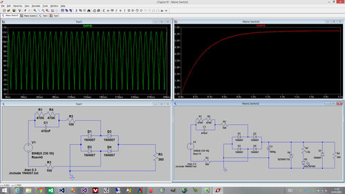

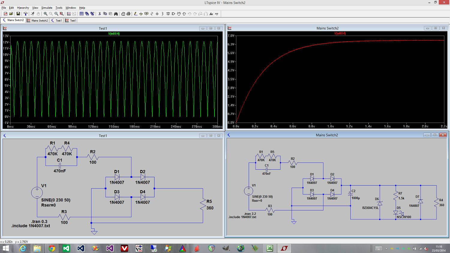

[18] Re: Circuito power switch con relè 12 V
Messaggioda Foto Utentekiske » 23 mar 2014, 12:49
Piano piano (molto piano) inizio a capire le logiche...:)
C'è però una cosa che non mi torna provando a simulare il circuito, sicuramente è una qualche cosa ovvia che io ignoro, ma nonostante abbia cercato una soluzione da solo, non ci sono riuscito quindi abbiate pazienza...:(
Ecco il risultato:
Nella prima simulazione, si vede il segnale (si può dire "segnale" in questo contesto?) raddrizzato con picco a 12V
Nella seconda si vede il circuito completo, ma la tensione una volta livellata non raggiunge i 7V. Non riesco a capire se è un errore mio nell'utilizzo del simulatore...
Lo so che non è il metodo corretto, ma ho provato empiricamente a sostituire C1 (il cui valore era inizialmente calcolato in base alla resistenza della bobina del relè), e raddoppiandolo ottengo i famosi 12V.
Questa la formula usata per calcolare il valore di C1:
C = 12/2*pi*50*360*(230-12)
In cui se non ho capito male, 12 è la tensione nominale del relè, 360 la resistenza della bobina del relè, e 50 la frequenza della CA, e 230 il tensione della CA.
Mi potete indirizzare nella giusta direzione?

[19] Re: Circuito power switch con relè 12 V
Messaggioda Foto Utenteg.schgor » 23 mar 2014, 17:55
Esaminare un circuito del genere col puro calcolo è un'impresa.
C'è un'impedenza a monte del ponte che limita la corrente alternata,
ma questa non è sinusoidale, in quanto solo con brevi guizzi
carica il condensatore (quando la tensione in uscita dal ponte
supera quella del condensatore). Per il resto del semiperiodo
il condensatore si scarica sulle resistenze a valle.
La simulazione aiuta nel senso di far comprendere l'andamento
di questi picchi e l'energia che questi forniscono al carico.
Consiglio pertanto di osservare il comportamento a regime,
della corrente di carica del condensatore e la tensione istantanea
di questo, in un canpo di 100ms

[20] Re: Circuito power switch con relè 12 V
Messaggioda Foto Utentecarloc » 23 mar 2014, 20:11
kiske ha scritto: Non riesco a capire se è un errore mio nell'utilizzo del simulatore...
beh intanto con la proprietà del generatore SINE (0 230 50) stai sì generando una sinusoide a 50Hz ma con valore di picco di 230V ;-) cioè come dire valore efficace approssimativamente di 230V/√2=163V e non di valore efficace 230V come la rete domestica italiana. :-)
Detto questo la differenza tra il valore con condensatore di filtro e quello senza è semplicemente dovuta al fatto che con quel condensatore quello non è un raddrizzatore di picco ma di valor medio, cioè mentre nel primo caso vedi appunto il valore di picco della tensione in uscita, nel secondo vedi il suo valor medio cioè 2/π volte il valore di picco (i valori numerici grosso modo ci sono 7/12≈0,58 e 2/π≈0,64).
Poi -come dice anche Giovanni- la formula (praticamente incomprensibile) che hai scritto non ha niente a che fare con quel circuito...
Se vedi questo articolo o anche quest'altro ti accorgi che una buona approssimazione del problema di ricavare il valor medio della corrente in uscita è data dal considerare la parte rete/condensatore/ponte come un generatore di tensione continua pari al valore di picco Vp=√2 Veff con in serie una "resistenza" (un po' strana in verità visto che non dissipa potenza :shock: ) di valore
R_\text{eq}=\frac{1}{4fC}
nota anche che quella che hai postato e che usa reattanza e valore efficace numericamente dà risultati abbastanza simili in quanto 4√2≈5,64 ≈ 2π≈6,28 ma è comunque concettualmente errata
P.S. non ti scoraggiare :ok: se sei un principiante non è che hai scelto un circuito semplice semplice da analizzare :D :D cioè l'apparenza delle volte inganna ;-)
