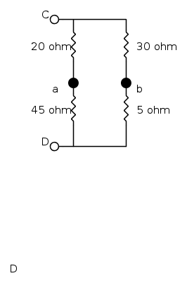

:-) Ovvero, se fosse una cosa simile e l'esercizio prima chiedesse di calcolare la resistenza equivalente vista dai morsetti C e D in questo caso sarebbe giustificato lo spezzone di testo riportato dall'OP e risulterebbe di 22,75 ohm (il giusto risultato di Stefano relativamente alla resistenza vista dai miei ipotetici morsetti C e D concordemente con la spiegazione del libro) e poi in seconda battuta chiedesse di calcolare la resistenza equivalente "tra i punti a e b" (che è di 25 ohm) si spiegherebbe tutto; altrimenti non ci capisco più niente nemmeno io (vabbé che sono un asino ma... :mrgreen: ) O_/

Claudio se ti riferivi alla prima risposta che avevo dato,andava oltre il calcolo della Req,infatti ho cancellato le formule e ho modificato il contenuto,ma adesso e' corretto.
Poi andrebbe disegnato per intero il circuito con il generatore di tensione o corrente che sia.
A parte la cattiva abitudine di chi posta le domande e non mette mai i giusti "riferimenti".

:-) Pienamente d'accordo Foto Utentestefanob70, infatti è dall'inizio che chiedo all'OP di postare tutto per benino e per intero... senza esito ovviamente :lol: O_/

veramente mi sembra di aver "postato TUTTO e per benino", se non ho nient'altro da postare, cosa devo postare?

dal generatore fino alle resistenze.
