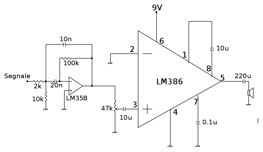

Credo che il tuo tentativo con l'inseguitore di tensione
non abbia funzionato perché probabilmente hai usato
un'alimentazione singola.
Prova con l'alimentazione duale (oppure il segnale va polarizzato)

Non riesco ad inquadrare bene cosa tu intenda con "specifiche". Agendo sul valore dei componenti io posso regolare la f0 e la Q e mi pareva che questo fosse tutto ciò che mi serviva per il progetto di questo filtro...anche perché ho studiato (e riletto adesso) il capitolo del libro e purtroppo non parla d'altro :( Tuttavia se tu mi volessi consigliare qualche lettura che mi aiuterà te ne sarò grato :D Ciò che hai disegnato nel grafico non rappresenta altro che la risposta in frequenza con 3 diversi valori di Q, dico bene?

Ah ecco! Ti ringrazio, appena termino gli esperimenti con questo filtro attivo ricostruisco la configurazione con l'inseguitore di tensione e riprovo! :D Dunque sentivo il segnale così basso perché l'Output andava a saturare contro L- e per evitare questo devo "alzare" il terminale dove entra il segnale, dico bene? :D

Tricka90 ha scritto:devo "alzare" il terminale
Attenzione , perché se polarizzi il segnale,
hai in uscita una componente continua (che l'altoparlante
non gradisce, se non interponi un condensatore).

Scusa Foto UtenteTricka90, mi sa tanto che hai messo il carro davanti ai buoi :-) : il filtro attivo realizzato con l'LM358 va prima dell'ampli, non dopo.
L'LM386 è adatto a pilotare l'altoparlante, invece l'LM358 assolutamente no, inoltre come ha già detto Foto Utenteg.schgor, devi polarizzare l'LM358 in modo da avere la tensione della sua uscita a metà di quella di alimentazione, di conseguenza dovrai accoppiare l'uscita dell'LM358 con l'ingresso dell'LM386 tramite un condensatore.

Tricka90 ha scritto:che specifiche risulterebbero dai valori dei componenti che ho utilizzato?
Probabilmente ho sbagliato a fare i conti pero a me i risultati non vengono quelli che hai postato in 8. :(

In primis vediamo un attimo di rimettere i buoi davanti al carro, accoppiandoli con un C (da 10uF), come consigliato da Foto UtenteBrunoValente e da Foto Utenteg.schgor:
Inoltre ho sostituito la resistenza da 2K con una da 10K, come consigliato da Foto UtenteMavKtr.
Dite che così dovrebbe andare?
BrunoValente ha scritto:L'LM386 è adatto a pilotare l'altoparlante, invece l'LM358 assolutamente no
Chiedo scusa, sono stato proprio stupido a montare il tutto senza guardare le specifiche del LM358, che in uscita eroga poche decine di mA. Al contrario l'LM386, a giudicare dalla Output Power, arriva a qualche centinaio di mA se ho fatto bene i calcoli!

con lo schema siffatto ti garantisco che non funzionerà.

ANDREA2013 ha scritto:con lo schema siffatto ti garantisco che non funzionerà.
E non mi dici come mai? :mrgreen:
Foto UtenteTricka90
662 1 6 10
Messaggi: 627
Iscritto il: 1 lug 2013, 15:53
[20] Re: Filtro Band Pass per segnale audio
Messaggioda Foto UtenteANDREA2013 » 22 mar 2014, 23:09
Tricka90 ha scritto:non mi dici come mai? :mrgreen:
rileggi bene la risposta nr.15 di Foto UtenteBrunoValente ;-)
