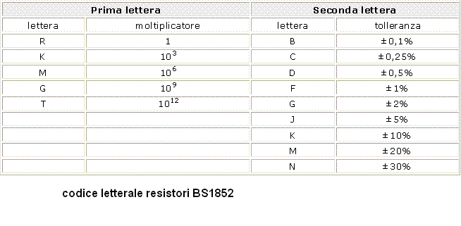

Salve, ho varie resistenze, tutte delle stesso valore e tutte della stessa potenza, ossia 5W, cambia solo l'ultima lettera, ossia in una ho la J, un'altra JW, un'altra RK, un'altra K, ed infine KG7, mi sapreste indicare quali sono le tolleranze per ogni lettera che ho postato?
Grazie!

il codice in questione di tipo alfanumerico viene utilizzato appunto per resistori di potenza ,ed esso è composto da due o tre cifre che rappresentano le cifre significative del valore, e da due lettere: la prima lettera viene inserita tra le cifre ad indicare il fattore moltiplicativo, mentre la seconda viene posta alla fine del codice e indica la tolleranza del resistore, ti allego il codice cche va sotto il nome di BS1852:

e JW ed RK finali che ho nelle resistenze cosa indicano?

non saprei presumo che J nel primo caso e K nel secondo siano le tolleranze per quanto anomalo, diversamnete proverei a verificare da catologo se vi sono riferimenti.

Il problema è che non so di che marca sono, quindi non saprei che catalogo guardare...

riesci ad allegare un'immagine di dette resistenze con la dopia lettera?
