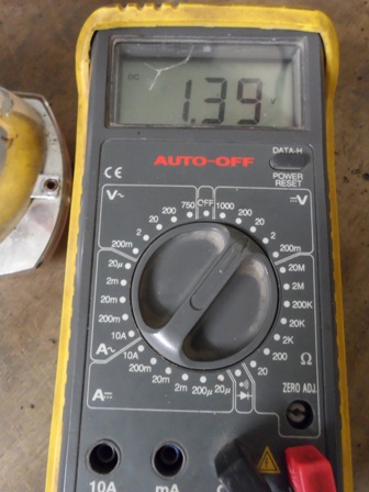

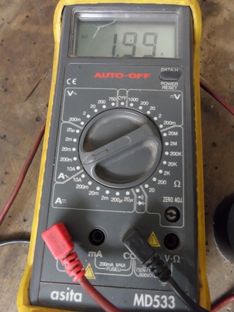

Messaggioda Foto Utentematto3707 » 24 mar 2014, 23:01
Ok dopo aver finito l'altro progetto continuo con questo fino alla completa riuscita...
Ho rifatto tutte le misure... e vi allego immagini e schemi in modo che possiate controllare se vada tutto bene...
Questa volta ho usato una lampadina da 20w 6 volt...
Prima misura: tensione alternata con luci accese!!
continuiamo...
Seconda misura: corrente alternata:
Terza misura:
Tensione continua con lampada (20W) dopo il radrizzatore:
Quarta e per ora ultima misura:
Corrente in continua con lampada dopo il raddrizzatore:
3 allegati max per post se dite ve la mando ma non penso sia necessario.
Spero che ora non ci siano dubbi...
Pensavo inoltre di fare altre misure con un diodo schottky, e altre 2 misure con la lampada da 20 W prima del diodo e un carico fittizio di pochi W dopo quest'ultimo e per ultima come consigliava marco farò un paio di misure tensione corrente con la lampada da 15 watt che stranamente è scoppiata... L'ho fatta cambiare la settimana scorsa quando ho portato la vespa a sistemare!!! BOOO...
PS- le misure sono state fatte a motore al minimo...
pensavo inoltre di utilizzare un step-up dc-dc prima di quello che ho comprato in modo da portarmi i pochi volt in continua, ad esempio a 5vdc e poi mandarli all'altro circuito in modo da caricare la batteria con corrente e tensione giusta..
Inolte ho fatto altre due misure di tensione continua ed alternata con luci spente se le volete le posto!!
