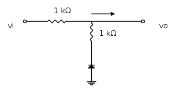

avete ragione, ero andato un po' in tilt, ora l'ho rivisto con calma :D :D
mi aiutate in questo altro dubbio? ho questo circuito, e sapendo che la Vi ha un'ampiezza di 10 V ed una frequenza di 1kHz, mi viene richiesto di rappresentare l'andamento della Vo.
ora, sapendo che il diodo è ideale, ragiono così: durante la semionda positiva della Vi, il diodo è interdetto quindi equivale ad un aperto. ma perché Vo = Vì ? cioè la corrente non sarebbe diretta come ho indicato con la freccia?non dovrei scrivere Vi - Vo = R*i ? ||O

sei sicuro che circoli corrente?

Messaggioda Foto Utenteandres90 » 26 mar 2014, 13:17
il dubbio che mi viene in questi esercizi e': devo interpretare il morsetto su cui prendo la Vo come fosse una sonda di un voltmetro che "attacco" al circuito oppure e' un semplice lato di un circuito aperto e quindi non potra scorrere corrente?

quando li facevo io al morsetto della Vo non c'era collegato nulla, salvo specifiche indicazioni.
