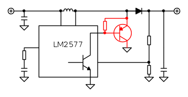

Come si può ottenere una maggiore corrente d'uscita dai regolatori switching? Per esempio LM2577 può erogare una corrente massima di 3 A. E se avessi bisogno di una corrente di 6 A? Si può pensare al parallelo? Anche in questo ambito è possibile sfruttare i transistor di bypass?

No, se servono le qualità di quel regolatore, una maggiore corrente è possibile solo interfacciandolo con un transistor diverso.
Una corrente di 6 A in uscita è elevata. Probabilmente ti occorre anche una tecnica di regolazione diversa.

Quindi si possono usare transistor di bypass? :)
Tra le varie tecniche vi è la modulazione PWM? :)

No, devi interfacciare l'uscita con un trasistor di prestazioni più elevate, ma occorre controllare la configurazione interna dell'integrato, potresti perdere alcune caratteristiche.
Il bypass funziona con i regolatori lineari, non con quelli a commutazione.

In linea di principio si potrebbe fare così
Il transistor aggiunto amplificherebbe la corrente di commutazione.

BrunoValente ha scritto:In linea di principio si potrebbe fare così
Forse è meglio spostare il diodo a valle del transistore pnp esterno.

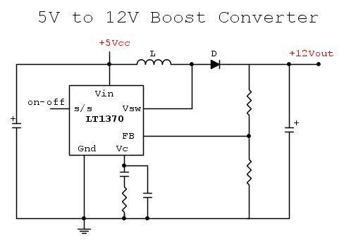

Ti conviene passare il compito a questo integrato:
LT1370 datasheet
Lavora a frequenze più alte(500KHz) rispetto al LM2577,ed eroga 6A Max.
Metti in conto anche un dissipatore per quelle correnti.
Il circuito di esempio e' un Boost converter(step-up)
Per i valori devi fare rifer. al datasheet.
In ogni caso l'efficenza si riduce all'aumentare della corrente prelevata in uscita,considerando che la restante parte(%) verra' smaltita in calore,ecco l'importanza del dissipatore.
Ho modificato un po' il grafico a colori per vedere l'andamento Output Efficiency.
a 2A l'efficienza è del 86% non vorrei che a 6A si raggiungesse il 70%,altrimenti conviene il buon caro alimentatore lineare...
del resto non si spiegherebbe l'efficienza negli alimentatore atx che sono in grado di erogare oltre i 10A :D

stefanodelfiore ha scritto:Forse è meglio spostare il diodo a valle del transistore pnp esterno.
:? Mi sa che sto perdendo colpi.
L'ho corretto, grazie Stefano.
