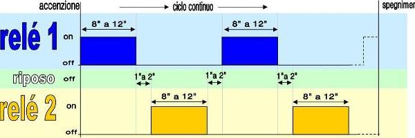

salve a tutti mi chiamo Luigi... sebbene alle superiori ho fatto l'industriale, oggi dopo quasi 20 anni, la mia conoscenza in fatto di elettronica è un tantino appannata.
vi chiedo di aiutarmi a realizzare questo circuito in grado di gestire due relé; ho pensato che l'ne555 sia il più adatto anche perché anche il più facile da reperire; e credo ne servano due ma tutto il resto è difficile da realizzare.
vi spiego brevemente il funzionamento:
all accensione dell interruttore si eccita il rele A1 per 8-12" poi torna a riposo e dopo 1-2" viene eccitato il secondo rele A2 per 8-12" poi torna a riposo anche il secondo rele A2. poi riparte il ciclo A1 (8-12")----1-2"----A2(8-12")----e ciò all'infinito fino allo spegnimento dell'interruttore.
-alimentazione 6 o 12volt- i tempi di eccitazione dobrebbero essere gestiti cun un trimmer
vi rimetto uno schema della logica dei due relè
vi prego aiutatemi ..... O_/

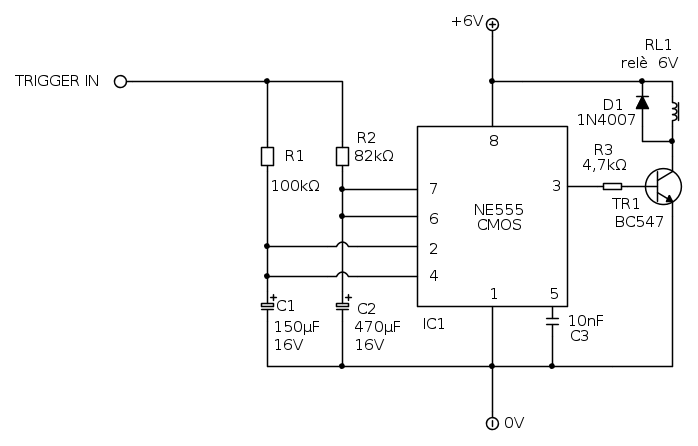

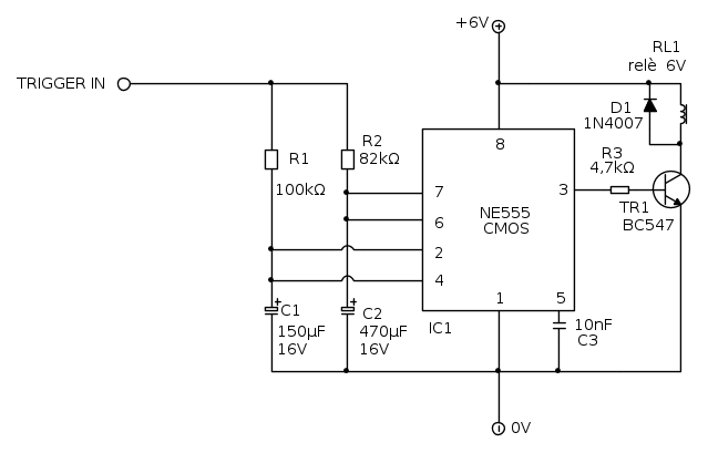

tempo fa avevo fatto qualcosa che potrebbe essere adatto allo scopo, in questo thread.
Si tratterebbe di usare un altro 555 CMOS e usarlo per triggerare il secondo.
Si potrebbe triggerarlo ricavando un ingresso, così:
I valori dei componenti vanno cambiati, li ho presi dall'altro thread.
In pratica si potrebbe far generare la prima forma d'onda che hai postato ad un altro 555, con la sua uscita triggerare il circuito qui sopra e fargli generare la seconda.
Credo che dovrebbe funzionare, adesso però non ho molto tempo per fare i conti, e non credo che prima di stasera riuscirò ad averlo.
Magari però riesci a farli tu oppure nel frattempo arriva qualcun altro. :D
Spero di esserti stato utile.
Ciao,
Pietro.

Il tempo di eccitazione del relè uno e del relè due saranno sempre uguali seppur variabili ? oppure il tempo di eccitazione del relè uno potrebbe essere diverso d quello di eccitazione del relè 2 ?
Foto UtenteCox
333 2 6
Messaggi: 320
Iscritto il: 9 dic 2010, 17:46
[5] Re: controllare due relè - accensione alternata
Messaggioda Foto Utentelugifuso » 28 mar 2014, 18:41
vi ringrazio tanto x chi ha risposto....
beh si il tempo del secondo relè deve essere uguale a primo. parliamo di da 8 a 12 secondi.... :ok:

Foto Utentelugifuso, mi sono messo a dare una occhiata al tuo schema e mi stavo chiedendo quanto fosse importante per te avere dei tempi regolabili con dei trimmer.
Questo perché se facciamo il circuito con due semplici 555 e uso il primo per triggerare il secondo avremmo bisogno di un trimmer per il primo 555, per la frequenza, poi avremmo bisogno di un trimmer per il duty cycle, sempre sul primo 555.
poiché il secondo impulso deve essere "centrato" rispetto al primo avremmo bisogno di un trimmer sul secondo 555 per il duty cycle e di un trimmer per la larghezza dell'impulso.
Mi sembra che sia eccessivo.
Se gli impulsi fossero fissi sarebbe tutto molto più semplice.
Fammi sapere.

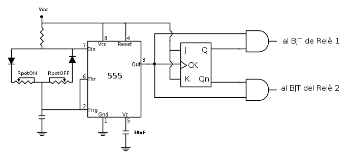

Ragazzi, e una cosa tipo questa, come la vedete ? come schema di principio potrebbe funzionare ?
con il potenziometro di sinistra regoliamo il tempo in cui i relè stanno accesi, e con quello di destra il tempo in cui stanno spenti. Il flip flop è configurato come "toggle" e attiva alternativamente i due relè.

va bene, ma a quanto ho capito voleva usare solo 555, se non mi sbaglio...
