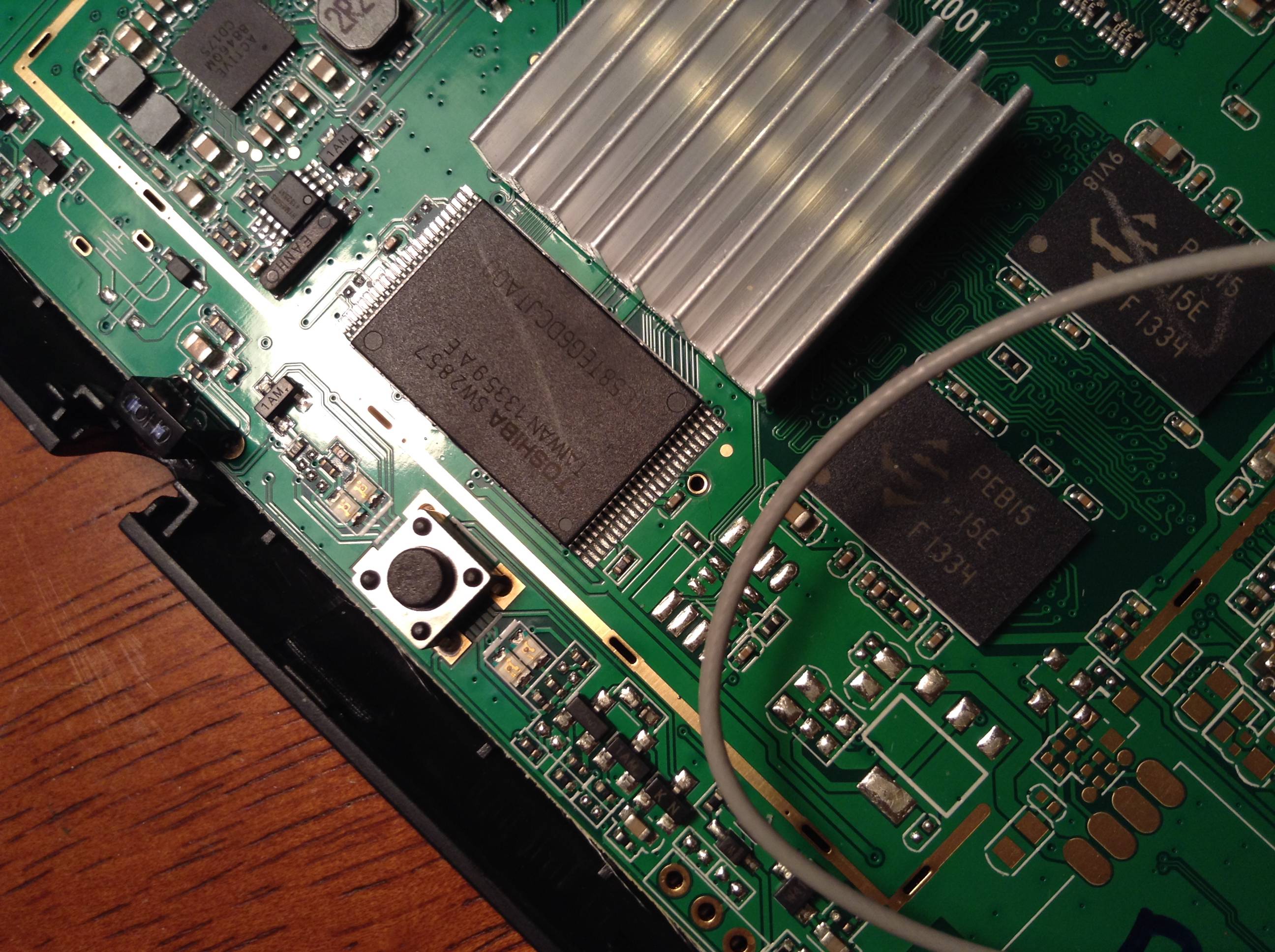

Salve a tutti,
dopo aver aggiornato il mio tv box android flashando una rom non adatta,
mi ritrovo con un dispositivo 'bricked' (no signal su hdmi out), che non è più visibile dal PC (gli aggiornamenti venivano fatti attraverso un programma 'rkbatchtool' o 'rkandroidtool')
ora vorrei rimettere su la rom 'stock' ma non mi è più possibile proprio per quel motivo
Però...
informandomi sul web so che esiste un metodo per far vedere di nuovo il dispositivo al mio PC
Questo consiste nel cortocircuitare due pin della (NAND) flash memory, in modo tale che la cpu vada in modalità 'Mask Rom', che da quanto ho capito è la modalità utilizzata per caricare il firmware quando il dispositivo esce di fabbrica , con flash memory ancora 'vuota'
Anticipo che l'alternativa è buttare via il dispositivo, xche il venditore (di uno store online cinese) che me l'ha venduto si dimostra sordo alle mie richieste di aiuto/riparazione, nonostante abbia comprato il dispositivo da pochi mesi
Quindi visto che l'alternativa è la spazzatura, vorrei cimentarmi in questa impresa di trovare i pin giusti :-)
(non importa se poi brucio qualcosa...il valore del dispositivo non è alto... non più di 50 euro ... almeno ci ho provato)
Sul web ho fatto varie ricerche ma non ho trovato esattamente la documentazione della NAND del mio dispositivo,
per cui ho richiesto direttamente a Toshiba se mi potevano inviare il pdf con lo schema della NAND
ma questi ovviamente mi hanno risposto che non potevano inviare queste informazioni a un privato
guardando altri dispositivi simili basati su cpu rk3188,
so che i pin da cortocircuitare sono quelli della NAND etichettati con RB ed R/E oppure RB e CE
la NAND in questione ha questi codici stampati sopra:
TOSHIBA SW2857
TAIWAN 13359AE
TC58TEG6DCJTA00
Qualcuno mi potrebbe aiutare a capire dove si trovano questi pin?

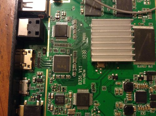

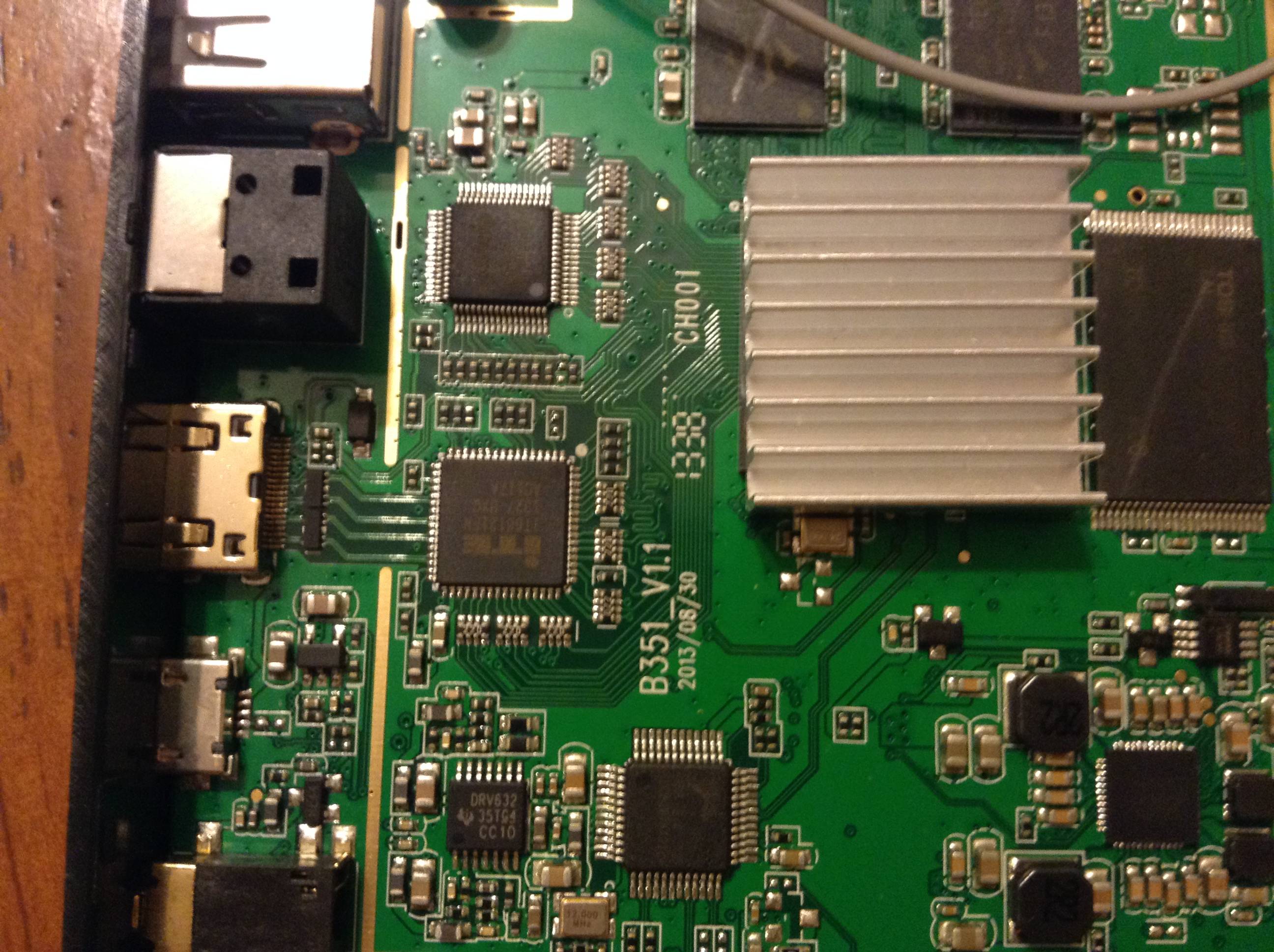

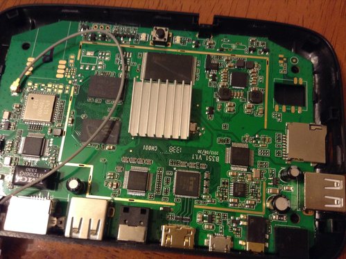

allego alcune foto del chip in questione,
e dell'intera scheda madre del dispositivo...
ed un dettaglio più ingrandito...
Grazie!!

Grazie,
ho chiesto info ad alcuni venditori online,
nessuno ha il datasheet del chip in questione (toshiba TC58TEG6DCJTA00)
l'unica cosa che mi sanno dire è che è uno TSOP-48
adesso ho questo dubbio:
TSOP-48 è uno standard che definisce anche l'assegnazione dei pin?
ad esempio per un altro chip NAND 'TSOP-48' di Toshiba ho trovato questo 'datasheet':
http://docs-europe.electrocomponents.com/webdocs/1045/0900766b81045788.pdf
grazie!

[5] Re: TV BOX rk3188 'bricked' - NAND flash
Messaggioda Foto Utenteclaudiocedrone » 31 mar 2014, 12:30
:-) No, per niente, la sigla identifica solo forma, dimensioni e numero dei pin del contenitore ma non l'assegnazione dei pin: per quello serve, se esiste, un dispositivo equivalente pin to pin compatible, cosa che nel caso in questione ritengo poco probabile. O_/
Messaggi: 15300
[6] Re: TV BOX rk3188 'bricked' - NAND flash
Messaggioda Foto Utentebobina » 31 mar 2014, 12:44
Qui http://139.138.48.26/pdf/NAND/Toshiba/N ... de.pdf.pdf puoi trovare un PDF della Toshiba generico sul design delle NAND Flash, forse e sottolineo forse a pagina 8 vedi il pinout della tua flash, hai detto che volevi provare, bene allora prova a cortocuicitare i pin 7 e 8

[9] Re: TV BOX rk3188 'bricked' - NAND flash
Messaggioda Foto Utentelodovico » 31 mar 2014, 16:11
ho fatto qualche prova...
non ho capito xche, ma sono riuscito ad ottenere temporaneamente il 'mask rom mode' cortocircuitando due pin dal lato opposto... (il messaggio 'No found rockusb device' è cambiato in 'Found rockusb mask rom mode' nel programma windows rkandroidtool )
facendo riferimento allo schema della nand generica, sembra intorno ai pin 41 & 42...boh
può essere che qui i pin sono numerati al contrario? (cioè partendo da in alto a dx, in senso orario invece che da in alto a sx in senso antiorario)
quindi riesco a lanciare l'aggiornamento (perché il device viene trovato),
ma il programma si interrompe prima di completarlo...

Messaggioda Foto Utentebobina » 1 apr 2014, 13:30
lodovico ha scritto:facendo riferimento allo schema della nand generica, sembra intorno ai pin 41 & 42...boh
Guardando la tua foto per me il pin 1 è questo anche per te?
Per l'errore del programma invece, quanto è stabile il corto che hai creato?
