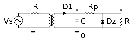

Ragazzi ho un'esercizio che non riesco a risolvere con il simulatore pspice. Si tratta del caso del raddrizzatore a doppia semionda. Vi posto uno schema fidocadj del circuito:
Ok vi spiego il problema mi viene chiesto di trovare i valori di Rp affinchè con Rl variabile tra 10kohm e 150 kohm la corrente che scorre sul diodo zener assuma un valore compreso tra IDmax/10 mA e IDmax/10^-4 mA.
Grazie in anticipo :ok:

Ho provato a fare un'analisi 'parametric' di Rp ma poi cosa la DC sweep o la Transient?

Messaggioda Foto UtenteDirtyDeeds » 31 mar 2014, 7:17
davideAg ha scritto: un valore compreso tra IDmax/10 mA e IDmax/10^-4 mA.
davideAg ha scritto:Ho provato a fare un'analisi 'parametric' di Rp ma poi cosa la DC sweep o la Transient?
Transient.

Scusa, parli di un raddrizzatore a doppia semionda e fai uno schema
a semionda semplice, non dai alcun valore di tensione secondaria, di C e di Dz.
Come possiamo aiutarti?

La tensione di picco è V_s = 311 V cosicchè la tensione sul primario sia RMS(V_s) = 311/ \sqrt{2} = 220 V , la capacità del condensatore C = 100 uF e il diodo zener il d1n750 di pspice. Comunque grazie dirtyDeeds seguirò il tuo consiglio

g.schgor ha scritto:Scusa, parli di un raddrizzatore a doppia semionda e fai uno schema
a semionda semplice
In effetti...
L'analisi che devi fare va fatta impostando la simulazione "Transient". La AC sweep serve per simulare risposte in frequenza.
Per fare una analisi parametrica devi spuntare l'opzione "Parametric" dal menu "Analysis Setup" e settarne le relative opzioni in modo da far variare il parametro di tuo interesse in quello che ritieni essere il tuo range di interesse.

Volevo aggiungere di fare particolare attenzione nella simulazione del trasformatore: PSpice non ha il modello del trasformatore ideale.
Per simulare occorre ricorrere al componente "xfrm_linear" impostando un valore del parametro "COUPLING" pari a 1 e i valori di "L1_VALUE" e "L2_VALUE" a valori decisamente elevati e che stiano in rapporto tra loro in modo tale da avere \frac{L1}{L2}=n^{2} dove n è il rapporto di trasformazione (a vuoto) del trasformatore.

nollo ha scritto:PSpice non ha il modello del trasformatore ideale.
Volendo, lo si può implementare con dei generatori dipendenti (v. qui).
