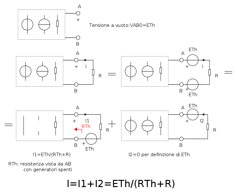

Salve,
avendo studiato il teorema di Thévenin applicato ad un bipolo di terminali a e b, non sto ora capendo perché "la resistenza R_th è definita come la resistenza vista ai terminali a e b quando tutti i generatori del bipolo sono spenti".
perché devono essere spenti?
Seconda domanda: perché nel caso di presenza di generatori pilotati nel bipolo in questione, si fa uso di un generatore di corrente i_0 attaccato ai morsetti a e b per determinare R_th come rapporto fra la tensione ai capi dei morsetti e la corrente i_0 applicata dal generatore di corrente?
Vi Ringrazio per il tempo concessomi.

Bernheart ha scritto:perché devono essere spenti?
Perché si tratta appunto di determinare la resistenza vista dai morsetti.

Messaggioda Foto UtenteBernheart » 1 apr 2014, 9:16
Grazie per la risposta.. Ma se rimanessero accesi labresisyenza non sarebbe sempre la stessa?

Messaggioda Foto Utentenollo » 1 apr 2014, 9:25
Se è la resistenza equivalente del circuito, è normale che resti la stessa anche quando i generatori sono "accesi"!
Ma come la calcoleresti senza "spegnere" i generatori?
Per definizione di RTh
