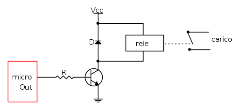

Mi chiedevo se era fattibile usare degli opto per ogni rele (tanto ne ho tanti in dispensa) in modo da metterli
sulla base del trasistor e pilotare il fotoaccoppiatore con il PIC
in pratica mettere il fotoaccopiatore tra il transistor e il PIC stesso
in questo modo potrei alimentare la scheda rele con un alimentazione diversa da quella del PIC
è fattibile una cosa del genere ?

floppinoo ha scritto:Mi chiedevo se era fattibile usare degli opto per ogni rele
Certo è fattibilissimo !

comunque e' un circuito talmente semplice che non necessita di ulteriori spiegazioni.
Se i collegamenti sono fatti nella maniera convenzionale:
Poi sul discorso dei disturbi sull'alternata si potrebbe aprire una discussione,ma per quanto riguarda la mia esperienza con i PCB avendo lavorato in media e alta frequenza una particolare attenzione al piano di GND e' fondamentale,ma quando si lavora a 50Hz insomma non dovrebbero esserci tutti questi problemi.
Anzi ho delle schede che usano un micro per eccitare dei "Triac" utilizzando un comune transistor driver,senza optoisolatori e garantiscono accensioni e spegnimenti senza disturbi pur lavorando molto vicini.
Potresti inserire delle immagini dei tuoi test?

Microporcessori che pilotano relè che poi accendono luci, azionano motori ed altro sono di uso comune !
Quando apro il cancello elettrico di casa mia, è dotato di micro e di relè che pilotano motori a 220 V, il tutto a pochi cm di distanza e non succede altro !
Nessun reset del micro nessuna rotazione inversa del globo terrestre
Il tutto funziona !
Qui ci troviamo di fronte a qualche sortilegio !
(o qualcosa che il nostro OP non ci ha ancora detto...)
Ma i tuoi relè sono relè o dei trasmettitori ?
Marca e modello prego....

I rele sono ZND JQC - 3F (T73)
raga non so dirvi ma comunque la cosa a me capita anche se raramente, il PIC si resetta, anche se i rele sono su una scheda diversa e alimentati esternamentee usando degli opto.
In pratica questo malfunzionamento anche se raro non mi influisce sul funzionamento dell' intero circuito l'unica cosa, che non devo inserire della logica di programma nella sezione di reset del PIC
altrimenti potrei avere a causa di questo problema degli stati erronei non validi
anche io pensavo che un rele doveva fare solo il rele, ma purtroppo sembra che da una bella botta alla corrente di rete ... infatti addirittura sento che sono disturbate le casse del mio computer ogni volta che si aziona il rele
penso che crea un mini disturbo sulla rete e il PIC anche se raramente se ne accorge di questo disturbo resettandosi, altro non so dirvi
comunque ho imparato che un PIC puo comunque resettarsi ... quindi non inseriro più logica nella sezione di reset
, in futuro in questa parte di programma cerchero di renderla influente
