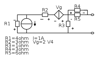

Buongiorno a tutti,
sono Freezix e sono nuovo nel forum.Il mio primo post (...di una lunga serie :D ) riguarda la risoluzione di un'equivalenza di Norton di questo circuito:
Spero che il circuito sia di vostro gradimento visto che è la prima volta che uso FidoCad.
Ho svolto da solo questo esercizio ma sono insicuro sulla risoluzione di alcuni passaggi.
Ho considerato Rth=Vab/Icc.

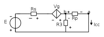

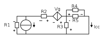

Ho cortocircuitato il circuito e ho ottenuto questo:
Dopo di che mi sono trovato l'equivalente al parallelo tra R4 e R5.
Quindi:
LKT:Vp=V4=V5
LKC:ip=i4+i5=Vp(G4+G5)=Vp(1/2)=>Vp=2ip
Da tale equivalenza ottengo:
Considero:
LKC(a):ip=icc
LKT:Vp+V3=0=>i3=-Vp/R3
Quindi ora il mio obbiettivo è trovare la corrente i3.

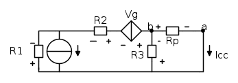

Per trovare tale corrente ho considerato un'altra equivalenza,cioè ho sostituito il parallelo tra il generatore di corrente indipendente e il resistore R1con la serie tra un generatore di tensione indipendente e il resistore R1 cosi ho ottenuto:

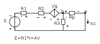

e infine ho considerato la serie tra R1 ed R2:
Vs=(R1+R2)is=7is
Considero:
LKC(b):is=i3-ip
LKT:V3+2V4+Vs=E
Considerando le LK trovate in precedenza:
R3(-Vp/R3)+2Vp+Rs(-Vp/R3-ip)=E=>-2ip+4ip+7(-3ip)=E
Quindi ottengo:
ip=icc=-4/19
Ecco questo è il procedimento con cui ho trovato la corrente di cortocircuito.

Freezix ha scritto:... C'è qualcuno che possa aiutarmi nel capire se tutto ciò è giusto o sbagliato perché ripeto che non sono del tutto sicuro.
La corrente di cortocircuito si può calcolare senza tutti quei passaggi, dalla semplice ispezione della rete iniziale, notando come la circolazione della Icc nei 2 ohm del parallelo fra R4 e R5, porti ad una corrente doppia in R3, e ad una corrente tripla in R2 che, aumentata di un ampere (del GIC), fornirà quella in R1; la KVL sarà quindi
-2{{I}_{cc}}-4(3{{I}_{cc}}+1)-3(3{{I}_{cc}})+2(2{{I}_{cc}})=0\quad \to \quad {{I}_{cc}}=-\frac{4}{19}\,\text{A}
BTW il simbolo usato nello schema per il generatore dipendente è quello di un generatore di corrente, non di tensione.

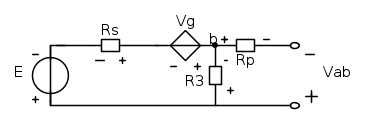

Ora per il calcolo di Vab posso considerare tale LKT alla maglia destra:
LKT:Vab=V3+Vp=i3+2(-4/19)=i3-8/19
Siccome i3=-vp=-2(-4/19)=8/19 allora vab=0.
Ma su questo risultato ho dei seri dubbi ?% .
Mi potreste aiutare a capire se c'è e dove ho commesso l'errore.

Messaggioda Foto Utenteg.schgor » 6 apr 2014, 18:51
Se "apri" il collegamento di Rp, in questa non passa corrente,
con due conseguenze:
Vab=VR3 e Vg=0
quindi...

Messaggioda Foto UtenteFreezix » 6 apr 2014, 20:05
Quindi posso considerare un partitore di tensione alla maglia sinistra e ottengo:
V3=(R3/R3+Rs)E=1/2=
Vab=-V3=-1/2

Messaggioda Foto Utenteg.schgor » 6 apr 2014, 20:47
Sì, sono 500mV.
