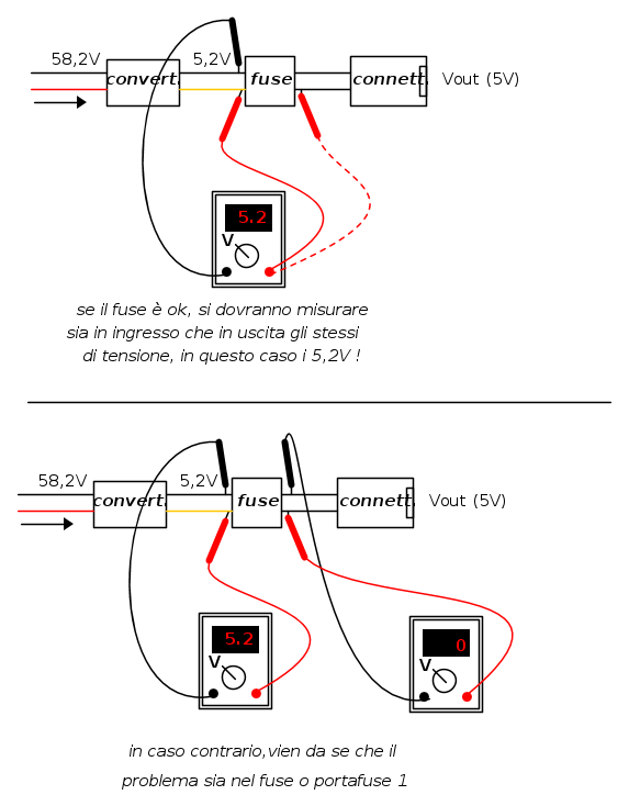

Dove li misuri sti 0.5V? Sul cavo collegato alla "centralina"?
I collegamenti del 5V sull'USB sono giusti?
Puoi fare un disegnino di dove vai a misurare le tensioni?
2. I collegamenti del 5V sull'USB sono giusti?
Su quali pin del cavo USB fai la misura?

Salve a tutti grazie per le risposte ma ancora nulla vi allego l' immagine per capire meglio i collegamenti che ho fatto Immagine non credo siano sbagliati.

[14] Re: Non arriva corrente alla USB
Messaggioda Foto Utentemir » 6 apr 2014, 15:27
marco438 ha scritto:Puoi fare uno schema dei collegamenti in FidoCadJ...
evvabè ... ci provo io, ammesso di aver interpretato bene ...
però, Foto Utente118volt la prossima volta dovrai utilizzare fidocadj, trovi tutte le info alla voce Help del menu a tendina in alto. ;-)

Salve mir complimenti è perfetto il disegno che hai fatto, pensavo che era il porta fusibile o fusibile ma l' ho levato ho creato un ponte ma nulla un quella cavolo di porta USB esce 0,10V. Mi arrendo grazie a tutti per l' aiuto che mi avete dato non credo che ci sia una soluzione.

Messaggioda Foto Utentesandroz84 » 6 apr 2014, 18:42
Tralasciando il fatto che quel fusibile da 7 ampere ha poco senso, il problema sta al 99% o sullla connessione tra il cavo nero/rosso al cavo tutto nero che va alla porta USB, o sulla porta stessa, non lo vedo un problema così irrisolvibile.

[20] Re: Non arriva corrente alla USB
Messaggioda Foto Utentemir » 6 apr 2014, 19:06
marco438 ha scritto: nel caso,118volt e' innocente; l'OP e' un altro. :mrgreen:
..la fretta..mannaggia ... :D ..
marco438 ha scritto: ...se non arriva "corrente" si puo' provare ad aprire qualche finestra. :D
non la vedo male come soluzione, però considerando la portata della connessione USB, dovrà essere una finestrella ... :mrgreen:
elpho1 ha scritto:pensavo che era il porta fusibile o fusibile ma l' ho levato ho creato un ponte ma nulla un quella cavolo di porta USB esce 0,10V.
dunque,non lo vedo un problema difficoltoso,se e liminando il portafusibile il difetto persiste,vien da se che le possibilità sono:
a-cablaggio difettoso
b-connettore USB collegato male e/o difettoso
c-come ha giustamente notato Foto Utentesandroz84 che il fusibile da 7A è esageratamente fuori luogo, se si considera che la portata massima di una connessione USB è di 500 mA, mi viene da pensare che "se il connettore fosse (ipoteticamente)in cortocircuito" tale da abbassare la tensione in uscita dal convertitore, con quel fusibile si rischia (se già non è successo) di guastare il convertitore !!
qualora volessi continuare a eseguire delle prove, sostituisci il fusibile con uno di tipo rapido da 500 mA, e verifica ancor prima quel connettore, se possibile con un multimetro in portata ohm.
