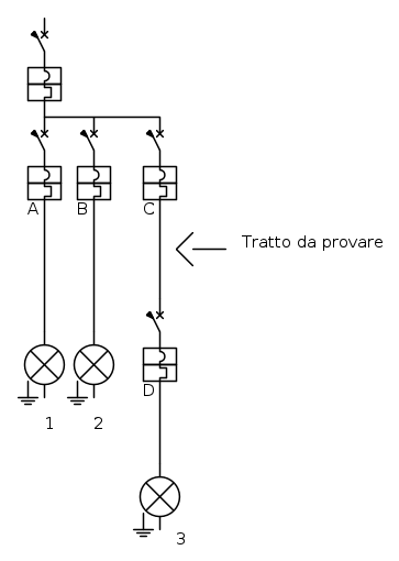

Ciao a tutti, devo fare una prova di isolamento su una terna di cavi tra due quadri.
Dovendo provare i conduttori attivi sia tra loro che tra loro e l'impianto di terra mi chiedo se devo staccare anche i carichi di circuiti non interessati dalla prova. (per l'eventuale messa in tensione della terra).
Mi spiego meglio: se in un quadro ho tre circuiti sotto tre interruttori distinti e devo provare solo il primo circuito, abbasso il relativo interruttore a monte (in modo da togliere tensione solo al circuito da provare) ed abbasso il relativo interruttore del circuito a valle (per proteggere le apparecchiature).
Le apparecchiature degli altri due circuiti corrono qualche rischio se effettuo la prova (sul primo circuito) senza scollegarle? Posso scollegarle solo dai conduttori attivi lasciando il collegamento a terra?
GRAZIE in anticipo! :-o

perindsako ha scritto:Mi spiego meglio: se ...
con uno schemino, in fidocadj può essere più chiaro .. ;-)

Se ho capito bene la tua richiesta, la risposta è sì, puoi tenere alimentati gli altri carichi non appartenenti al circuito interessato alla misura di isolamento.

Messaggioda Foto Utenteperindsako » 1 apr 2014, 9:20
Grazie Attilio... comunque per esser sicuri ho abbozzato questo schemino..
Quindi secondo quanto scritto da attilio posso tranquillamente effettuare la prova di resistenza di isolamento aprendo solo gli interruttori C e D senza rischiare di danneggiare gli utilizzatori 1 e 2 (e 3 ovviamente) che sono collegati allo stesso impianto (di terra). Mi prendo a valle dei morsetti dell'interruttore C aperto ed il collettore di terra.
GRAZIE!
PS: rispetto il mio primo messaggio ora quello da provare è il terzo circuito e non il primo..
PPS: primo disegnino in fidocadj.. :)

Messaggioda Foto Utenteperindsako » 2 apr 2014, 11:11
Ciao, per favore me lo confermate? GRAZIE!

Messaggioda Foto Utenterosino » 2 apr 2014, 11:37
Si, tutto corretto

Messaggioda Foto Utenteperindsako » 7 apr 2014, 21:12
scusate, ma ci ritorno su..
se i circuiti 1 e 2 li lascio alimentati fin che provo tra fase del circuito 3 e nodo collettore di terra da quanto detto non rovino gli utilizzatori dei circuiti 1 e 2. mi chiedo perché visto che in un circuito trifase gli metto con lo strumento 1mA continui a 500V. Forse il circuito in continua non ha 'strada' per chiudersi?
