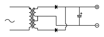

Purtroppo anni di lontananza dal saldatore hanno atrofizzato completamente la zona del mio cervello dedito all'elettronica ed ora che ho ritrovato lo "spazio" necessario devo quasi ricominciare da capo....
Ho recuperato un vecchio alimentatore da 5A 13.8V che vorrei trasformare in variabile tramite un integrato LM338K per poter alimentare i vari ammennicoli che passeranno sul mio tavolo.
Dell'alimentatore è rimasto il case e il trafo, l'elettronica è sparita, probabilmente guasta ed il vecchio proprietario l'ha fatta sparire...
Il trasformatore ha due secondari con zero centrale, ma il mio dubbio è come configurare i diodi per rettificare in continua.... con un secondario un ponte di Grez e via... ma con lo zero centrale come si fa?
Grazie!

Si potrebbe fare così

[3] Re: Help per alimentatore lineare
Messaggioda Foto Utentemaxxy » 8 apr 2014, 15:23
Mi sa che nel progetto originale vi era proprio una configurazione del genere :ok:
Grazie!

[4] Re: Help per alimentatore lineare
Messaggioda Foto UtenteFedericoSibona » 8 apr 2014, 16:10
Foto Utentemaxxy, potresti dare un'occhiata a queste discussioni chilometriche
viewtopic.php?f=48&t=47586
viewtopic.php?f=48&t=49005
Comunque c'è da dire che:
- pensare di ottenere 5A in uscita con un solo LM338K è utopia, quello è un valore massimo teorico.
- il fatto che il trasformatore abbia presa centrale si potrebbe sfruttare per ottenere correnti in uscita più consistenti a basse tensioni.
Ora però servirebbero più dati sul trasformatore, c'è scritto qualcosa sopra (es. tensione e potenza)?
C'è un dissipatore di calore o manca anche quello?
Dimensioni del case?

[6] Re: Help per alimentatore lineare
Messaggioda Foto Utentemaxxy » 8 apr 2014, 17:21
FedericoSibona ha scritto:Ora però servirebbero più dati sul trasformatore, c'è scritto qualcosa sopra (es. tensione e potenza)?
Sia il Trafo che il case sono dello stesso alimentatore inizialmente concepito per uso CB e quindi 3-5A Max. Di spazio all'interno c'è ne, mentre il dissipatore verrà montato nella parte posteriore, tanto per l'uso da laboratorio l'estetica viene per ultimo!

[7] Re: Help per alimentatore lineare
Messaggioda Foto UtenteFedericoSibona » 8 apr 2014, 17:38
Foto Utentegiorgio25760, io non parlavo di prodotti guasti o difettosi, e, nella mia ignoranza, pensavo che la corrente erogabile fosse dipendente dalla temperatura a cui riesco a tenere il case e dalla tensione Vin-Vout.
Se noti nei grafici, in corrente continua e ΔV di 20V (vicino all'impiego che se ne vorrebbe fare qui a tensioni di uscita basse) la corrente erogabile è circa 3,5A.
Riguardo alla temperatura, in effetti sul datasheet National c'è scritto che i 5A possono venir forniti "over full Operating Temperature Range" (0 - 125°C). Ma è il National che è particolare o possono farlo anche gli altri o sono io che non so leggere i datasheet?
Foto Utentemaxxy, se c'è scritto 3A/5Amax, vuol dire che il trasformatore è dimensionato per una corrente di uscita continuativa di 3A, quindi direi di dimensionare il tutto per tale corrente (che è già di tutto rispetto ;-) ).
Ora sarebbero da mettere a punto le specifiche, ad esempio vuoi anche la limitazione variabile della corrente?

[8] Re: Help per alimentatore lineare
Messaggioda Foto Utentemaxxy » 9 apr 2014, 8:17
Mha non saprei, la limitazione della corrente potrebbe venire bene per evitare di "friggere" qualcosa nel caso di corti o errare alimentazioni, bisogna sempre vedere di quanto si complica la circuitazione ....

[9] Re: Help per alimentatore lineare
Messaggioda Foto Utentemarco438 » 10 apr 2014, 8:29
Se hai letto almeno parte dei link forniti da Foto UtenteFedericoSibona (ci sono diverse foto della realizzazione), avrai visto che nel complesso il circuito non e' poi cosi' complicato.
Avere a disposizione la regolazione della corrente e' importante in un circuito che serva come alimentatore da banco, per i motivi che tu stesso hai evidenziato.
Naturalmente l'ultima decisione sta a te. :D
[10] Re: Help per alimentatore lineare
Messaggioda Foto UtenteFedericoSibona » 10 apr 2014, 8:57
Puoi misurare la tensione a vuoto del secondario del trasformatore?
Se da qualche parte sul case dell'alimentatore ci fossero scritti marca e modello si potrebbe, forse, risalire allo schema originale e trarre qualche indicazione utile ;-)
