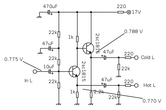

giorgio25760 ha scritto:Fai la misura direttamente sugli emettitori.
Dopo la farai a valle dei condensatori.
Trovato l'inghippo , era un transistor, li ho cambiati tutti e 2 ed ora funziona bene, eppure erano nuovi. :oops:
ecco le misure in ingresso e sugli emettitori.
Dopo i condensatori si hanno le stesse tensioni.

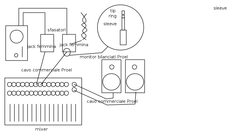

Messaggioda Foto Utentegiorgio25760 » 10 apr 2014, 14:56
Procedi così:
- togli il CD
- collega a massa l'ingresso dello sfasatore
- lascia collegata la linea di uscita
- verifica se senti rumore di fondo.
In questo modo riusciamo a capire se è un cattivo adattamento in uscita oppure in ingresso.
Puoi postare anche uno schema della linea di trasmissione con particolare delle connessioni dello schermo ?
Quanto è lunga la linea ?
Che valore di impedenza ha l'ingresso ?
Sensibilità ?
Giorgio

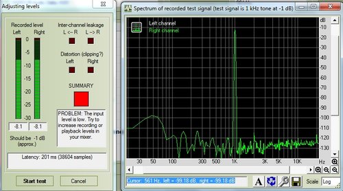

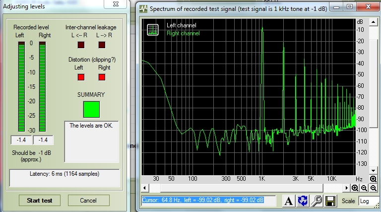

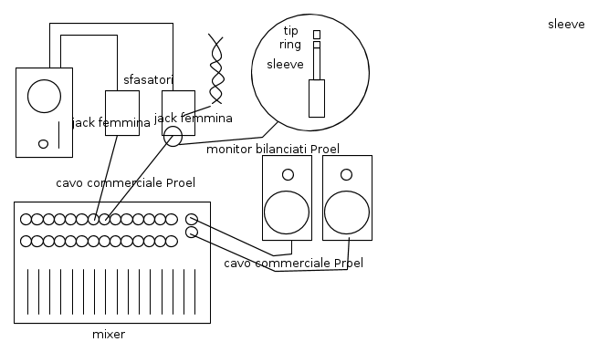

Messaggioda Foto UtenteRobyPapa » 10 apr 2014, 16:14
sotto ti posto lo schema di cablaggio, per farti vedere il rumore ho optato
per una soluzione digitale , cioè esco dalla scheda audio con un uscita sbilanciata, passo dagli sfasatori e rientro in loop nell'ingresso bilanciato della stessa scheda audio, ho usato il software RMAA non per fare il test, ma almeno con il monitor di questo software riesci a vedere come è il segnale da 1 kHz generato all'orgine in digitale e transistato dallo sfasatore. eliminando dal percorso lo sfasatore, lasciando lo stesso loop e collegando entrata e uscita il loop è perfetto.
Tieni conto che con questa scheda audio 0 dBfs intorno ai 10 dBu
Ho cortocircuitato al GND l'ingresso e il rumore è sparito :-)
loop senza sfasatori ma con gli stessi cavi

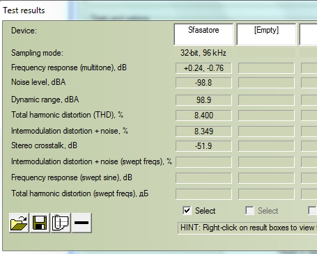

Messaggioda Foto UtenteRobyPapa » 10 apr 2014, 19:44
Visto che ci stavo ho fatto il test con RMAA , tutti le risposte sono buone, il THD dice di no, 8% di THD ! :(

Messaggioda Foto UtenteSediciAmpere » 10 apr 2014, 20:12
THD o THD + noise ?
I livelli dei due rami (0,788 e 0,770 V) non dovrebbero essere così diversi, per le resistenze da 1kΩ , hai usato componenti con 1% di tolleanza?
Come sono collegate le masse?

Messaggioda Foto UtenteRobyPapa » 10 apr 2014, 20:54
SediciAmpere ha scritto:THD o THD + noise ?
si ,1% Vishay, per andare ai connettori jack femmina ho intercciato i cavetti, con il GND sono partito da un punto seguendo un percorso a senso unico, ho provato anche ad usare la sola calza di IN e poi la sola calza di OUT ma niente di nuovo

Messaggioda Foto UtenteSediciAmpere » 10 apr 2014, 22:14
RobyPapa ha scritto: il rumore di fondo è elevato :(
che rumore fa?
secondo lo strumento il rumore è bassissimo, hai modo di verificare se il rumore c'è anche quando le casse sono scollegate? (ad esempio con l'oscilloscopio, oppure con un paio di cuffie da 600ohm)
Ho provato a simularlo, la distorsione effettivamente mi risulta circa del 7% sull'uscita fredda, (molto più bassa sull'uscita calda), si abbassa un po' alzando la tensione di alimentazione. Anche i due livelli sono leggermente diversi
