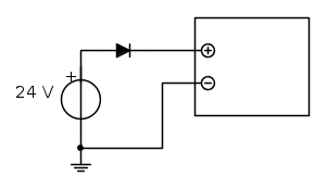

Messaggioda Foto UtenteIho » 11 apr 2014, 21:12
Ho un componente a 24 VDC che assorbe, facciamo 25 A, e vorrei mettere sul negativo un diodo in modo tale che, nel caso in cui il cablatore sbagli e inverta la polarità dell'alimentazione, non bruci tutte cose.
Come andrebbe dimensionato questo diodo?

Messaggioda Foto UtenteIho » 11 apr 2014, 22:24
geppou ha scritto:Ciao Iho
devi tenere conto di tre considerazioni
Spero di essere stato chiaro
chiarissimo, grazie mille.
Per la 24 V - V_f non mi preoccupo perché parliamo di componenti di automazione industriale che non hanno chissà quale sensibilità 24 V o 26 vanno lo stesso.
Il mio collega metteva ai tempi dei morsetti, mi pare Legrand, con integrato già un diodo al suo interno ma non so se lo abbia mai scelto con una logica di dimensionamento.
Adesso lo vorrei fare io.
Pioz ha scritto:Inoltre il diodo di solito è meglio metterlo sul positivo dell'alimentazione, perché sul negativo perdi il riferimento rispetto al negativo dell'alimentazione.
mmmm,
non ho capito.
io lo avrei posizionato così come nella foto in cui ho ipotizzato l'errore di cablaggio e il diodo a bloccare l'inversione nella polarità di alimentazione.

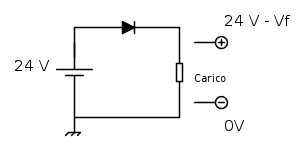

[5] Re: Dimensionamento diodo di sicurezza.
Messaggioda Foto Utentegeppou » 11 apr 2014, 22:45
Quoto :ok:
lo schema corretto e' questo:
Foto Utentegeppou
110 3
Messaggi: 45
Iscritto il: 2 apr 2014, 12:45
5

[9] Re: Dimensionamento diodo di sicurezza.
Messaggioda Foto Utentegeppou » 12 apr 2014, 14:44
il diodo subito dopo il positivo dell'alimentazione permette di mantenere il riferimento a 0 volt (GND) per il carico,
il diodo con invece il catodo a massa sposta il riferimento di tutto il carico (in questo caso la tua scheda elettronica) alla tensione di accensione del diodo V_f che può essere per esempio 1V
Di norma si preferisce sempre avere come riferimento GND,la tensione che comunque alimenta il carico e' sempre 24-V_f
