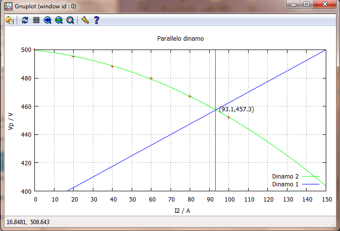

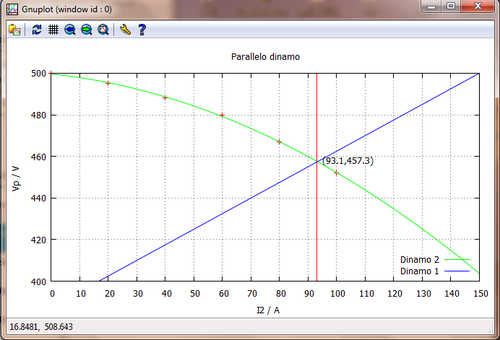

Messaggioda Foto UtenteRenzoDF » 8 apr 2014, 20:50
D4lF4zZI0 ha scritto:... Tale retta ha equazione V=-0.375I+514.1; imponendo i 150 A risulta una tensione comune di 459 V ( con buona pace del risultato, magari ricontrollerò le cifre significative, ma ci sono fino a qui ).
Ricontrolla ;-)
Edit --- ho provato a plottare le due caratteristiche "alla vecchia maniera", con Gnuplot, al fine di trovare il punto di lavoro dalla loro intersezione, l'ampiezza dell'intervallo di 150 ampere corrispondente alla corrente di carico verrà in questo modo ad essere diviso nelle due parti corrispondenti alle due correnti di macchina.
Il risultato I2=93A I1=150-93=57A alla Vp=457V conferma quanto già trovato. :ok:

Messaggioda Foto UtenteD4lF4zZI0 » 8 apr 2014, 21:02
Ti ringrazio nuovamente. Ho rifatto i miei calcoli stando attento alle cifre significative ed ho ottenuto esattamente i tuoi risultati, ma la cosa che mi fa dormire tranquillo è che sia applicando Kirchhoff sia rimettendo i dati nella caratteristica esterna della prima macchina mi viene fuori la stessa corrente di 57 A. Magari se domani ho tempo riproverò ad interpolare in altro modo la caratteristica esterna della seconda macchina e vedere come cambia il risultato.

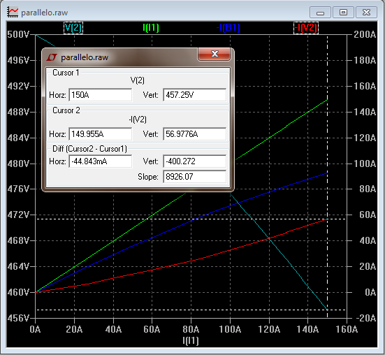

Messaggioda Foto UtenteRenzoDF » 9 apr 2014, 18:37
Tanto per non perdere l'allenamento, ho provato anche a simulare il parallelo in LTspice, usando per la prima dinamo un semplice voltage source con resistenza interna pari a 0.75 ohm e per la seconda un behavioral voltage source, al fine di poterlo definire via look-up table, usando direttamente i punti della caratteristica esterna fornita.
Per ottenere la caratteristica totale del parallelo si può usare un generatore di corrente a rampa lineare da 0 a 150 ampere.
I valori indicati dai due cursori sono: Cursor 1, usato per la V2 del parallelo, 457 volt e Cursor2 relativo alla corrente della prima macchina 57 ampere (-I(V2), segno negativo a causa delle convenzioni spice) .
