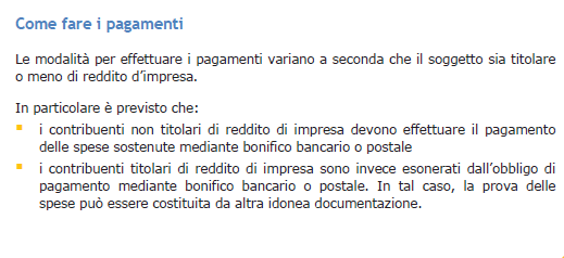

La detrazione è per una srl, per il pagamento dei lavori e dei professionisti può farlo anche con assegni o semplici bonifici oppure solo con il Bonifico dedicato alle detrazioni?
sul vademecum che mi hai inviato c'è scritto:
ricevuta del bonifico bancario o postale (modalità di pagamento obbligata nel caso di
richiedente persona fisica), che rechi chiaramente come causale il riferimento alla legge
finanziaria 2007, numero della fattura e relativa data, oltre ai dati del richiedente la
detrazione e del beneficiario del bonifico;
a me sembra di capire che se non sei un privato puoi pagare con semplice bonifico o con assegno senza specificare nulla sul riferimento alla legge finanziaria 2007 ne ai dati del richiedente la
Corretto???

[48] Re: Come compilare allegato E per detrazione ENEA?
Messaggioda Foto Utentepaolo a m » 16 apr 2014, 18:38
Dalla guida dell'Agenzia delle Entrate:
