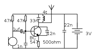

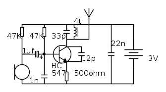

Ho realizzato il circuito ma sembra non funzionare...
come assorbimenti(16ma) e tensioni ci siamo ma penso ci sia qualcosa che non va con la bobbina.
vedendo anche la vostra perplessità su questo circuito ne ho fatto un altro ( :D)
su questo penso di avere dei problemi...
è possibile che il circuito consumi solo 3,5ma? le tensioni sembrano tutte apposto tranne che ai capi del microfono, in cui rilevo 0.05V :shock:
comunque testare questi cosi con la radio è una vera rottura quindi ho acquistato su ebay un frequenzimetro digitale molto economico, ma che ho visto essere molto preciso nelle varie recensioni online...
nel frattempo che mi arriva sapete dirmi qualcosa riguardo hai valori riportati?
una volta che so la frequenza di trasmissione, come dovrebbe essere il relativo ricevitore per quella frequenza specifica? è difficile? a me basterebbe solo sapere se il trasmettitore è acceso o meno,ad una distanza di 20/25metri...
grazie per l'aiuto :D

[25] Re: Domande su semplice trasmettitore RF ed eventuale Rx.
Messaggioda Foto Utenteabusivo » 16 apr 2014, 12:42
stevenitro ha scritto:Ho realizzato il circuito ma sembra non funzionare... le tensioni sembrano tutte apposto tranne che ai capi del microfono, in cui rilevo 0.05V ...
Hai usato una capsula microfonica preamplificata?

[26] Re: Domande su semplice trasmettitore RF ed eventuale Rx.
Messaggioda Foto Utentegammaci » 16 apr 2014, 12:53

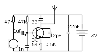

Ti rimetto lo schema corretto, non possono essere nanofarad con quella L, sono pF :!:
Ti servirebbe un ricevitore FM, anche una autoradio va bene.
Perche uno potrebbe chiedersi? Ad esempio pui ascoltare se il segnale è puro e se si sente in due punti della scala solamente :!: Il frequenzimentro ovviamente non lo può fare, è utile per portare l'oscillatore in gamma, quello si!

Messaggioda Foto UtenteTITAN » 16 apr 2014, 16:09
non è che adesso manca la bobina di accordo ?

Messaggioda Foto Utentestevenitro » 16 apr 2014, 17:01
gammaci ha scritto:Ti rimetto lo schema corretto, non possono essere nanofarad con quella L, sono pF
Grazie è vero ho sbagliato a riportare i vaolori in fidocad...
abusivo ha scritto:Hai usato una capsula microfonica preamplificata?
Non è preamplificata, infatti non ci sono i poli(si vede da questo vero? :oops: )
comunque ho già provato a girarlo ma il risultato non cambia... :roll:

[29] Re: Domande su semplice trasmettitore RF ed eventuale Rx.
Messaggioda Foto Utenteabusivo » 16 apr 2014, 17:04
stevenitro ha scritto:...Non è preamplificata...
A maggior ragione hai una caduta di tensione considerevole.
Non so se in queste condizioni riesci a modulare lo stesso.

[30] Re: Domande su semplice trasmettitore RF ed eventuale Rx.
Messaggioda Foto Utentestevenitro » 16 apr 2014, 17:15
Ok, aspetterò che arrivi il frequenzimetro per vedere se funziona o meno, ma soprattuto per vedere a che frequenza trasmette...
Ci metterà un po ad arrivare ,visto che il venditore è in ferie fino a dopo pasqua e che l'ho ordinato dall'inghilterra :evil:
nel frattempo se avete qualcosa da dire, sono ben disposto a fare delle prove :D
