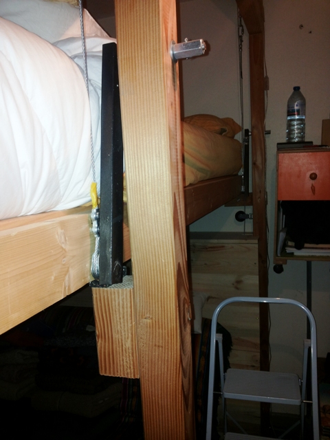

Messaggioda Foto Utentemetiumet » 16 apr 2014, 23:21
Per Cox:
Grazie per la spiegazione!
Credo proprio che funzionino cosi', infatti mettendoli in parallelo e quindi mettendo(sbagliando) i FC tra il controllo e i rotori, uno dei due continuava a girare(con poca potenza) anche dopo l'interruzione.
I contrappesi nel mio sistema non funzionano.
Devi pensare ad un dondolo.
Il letto é appeso a quattro staffe che lo ancorano alla struttura esterna. Se non ci fosse il muro dietro sarebbe un enorme dondolo, cosi' invece puo' compiere un'evoluzione di soli 180°.
Tra materasso e rete pesa più di 90 kg, vorrebbe dire due contrapesi di 45kg che quando il letto é in alto me lo schiacciano contro il muro impedendomi di abbassarlo.
Allego una foto
Per Giannid19:
in effetti,fallia la cosa dei contrappesi, é cosi' che l'avevo immaginato, ma non sono riuscito a trovare le puleggie che mi sarvivano(doppie o triple, snodabili di 90°) inoltre la maggior parte di queste sono fatte per lavorare con le corde, e ci ho provato a far sollevare il letto con delle corde che reggono oltre 500Kg...ma si allungano, e io ho problemi di spazio, nel senso che ho poco margine per nascondere i paranchi.
Dunque mi era sembrato meno complesso esagerare con due paranchi, uno per lato.

Messaggioda Foto Utentemetiumet » 18 apr 2014, 0:58
Cox, quella dei contrappesi era la mia idea di partenza, e ci ho provato.
Quel comodino che si vede é la copia dall'altro che non é nella foto, sinisra del letto.
Ognuno pesa 25Kg, mi pare(ho riempito il fondo dei comodini di cemento) ed erano ancorati alle due staffe in testa al letto, carrucole e tutto quello che serviva a farne due contrappesi.
Nella foto si nota una sbarra di ferro sotto il comodino; é il binario su cui i comodini scorrono.
Siccome il letto non si muove solo verticalmente ma, obbligato dalle staffe, compie un arco di 180°, c'é un unico punto in cui il letto, salendo, fa valere i suoi 95Kg,che é a metà percorso, quando le staffe sono parallele al pavimento; poi il peso comincia a diminuire fino ad arrivare a 0kg quando il letto é tutto in alto e appoggiato al muro, e nel frattempo il peso dei comodini comincia a prevalere, fino al botto, quando il letto arriva contro il muro.In questo punto ci sono 50Kg che mi tengono il letto attaccato al muro!
Per usare i contrappesi avrei dovuto concepire l'opera diversamente, e non é il caso di fare modifiche strutturali:
primo perché perderei la fidanzata :roll: e come darle torto, ho saldato, segato, piallato fresato nella stessa stanza che poi l'unica che abbiamo per vivere,mangiare e dormire!!!
Seconda ragione: lavoro 55 ore a settimana, non ci ho più voglia di passare altri WE a fare il fabbromuratorefalegname :mrgreen:

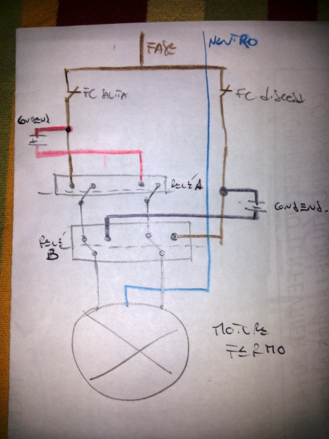

[39] Re: Due paranchi in parallelo?
Messaggioda Foto Utentemetiumet » 19 apr 2014, 19:24
Siccome i condensatori dei miei paranchi vanno collegati al rotore in modo che per la salita la fase col rosso(dal condensatore) sia a sinistra del neutro, mentre per la discesa la fase col nero( del condensatore) sia a destra, mettendo i due relé (monostabili?)in serie come da schema tutto dovrebbe funzionare.
Sempre che funzionino cosi', ovviamente!!!
Ho tentato di disegnare una situazione in cui i due relé non sono sollecitati (tra l'altro se mi sbagliassi e premessi per errore entrambi i pulsanti non succederebbe nulla di grave) ma nella mia ignoranza non so se si possono creare dei collegamenti di questo tipo sui relé.
Magari esiste una soluzione più semplice o un relé o qualunque altro dispositivo idoneo :-o
Magari qualcuno mi da un consiglio :lol:
Grazie della pazienza, se qualcuno ne ha ancora :roll:
