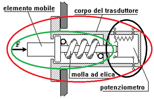

Ciao a tutti!
Avendo seguito il corso di Misure Elettroniche, anche se non ho ancora sostenuto l' esame, credo di poter dire la mia, per lo meno da quello che mi è stato detto.
Facendo riferimento alla norma UNI 4546 "Misure e misurazioni: Termini e definizioni fondamentali":
-trasduttore: "è un mezzo tecnico che compie su un segnale d' ingresso una certa elaborazione, trasformandolo in un segnale d'uscita";
-sensore : "è un particolare trasduttore che si trova in diretta interazione con il sistema misurato".
In sostanza, con il termine "trasduttore" si indica un dispositivo che opera una trasformazione della grandezza fisica che ha in ingresso per restituire in uscita una grandezza fisica di tipo diverso.
Mentre con il termine "sensore" si indica lo stadio di ingresso di un qualsiasi trasduttore, cioè, è la parte di un trasduttore che si collega direttamente alla grandezza fisica che deve essere convertita in grandezza di altro tipo, per cui il sensore deve essere in grado di sopportare lo stimolo, essendo a diretto contatto con esso.
Aggiungo che, se per la complessità della trasformazione richiesta, occorre che il trasduttore sia costituito da più trasduttori elementari messi l’uno in cascata all’altro, il primo della cascata, quello cioè che ha in ingresso il misurando, viene chiamato “sensore”.
Un esempio è questo:
Il "cerchio" rosso circonda l' intero sistema di trasduzione.
Quello verde identifica il trasduttore forza-spostamento, mentre quello nero il trasduttore spostamento-tensione. In particolare, il "cerchio" verde costituisce il sensore, essendo a diretto contatto con il misurando, dell' intero sistema di trasduzione forza-tensione (cerchiato in rosso).
Spero che
DirtyDeeds mi confermi queste definizioni

Bene, quanto dice
gotthard, che riporta il testo di una norma UNI, non è in contraddizione con quanto dice Secchi, salvo la restrizione all'uscita del trasduttore che secondo Secchi dovrebbe essere (sembra) solo elettrica.
Ritengo invece non corretta la definizione di sensore che riporta il libro scolastico di
gioca21: "fornire in uscita una grandezza elettrica senza utilizzo di fonti di energia" non è fisicamente possibile, per il secondo principio della termodinamica. Che poi la grandezza in uscita sia solo elettrica, abbiamo già detto essere non corretto.
Quanto sopra sembra contraddire anche
g.schgor, dato che il trasduttore include il sensore e non viceversa.
Comunque ho corretto il mio DB di rappresentazione della conoscenza, acquisendo il fatto che sensore e trasduttore hanno significati diversi e vi ringrazio tutti. Ciò non vuol dire che non mi attenda più la spiegazione di
DirtyDeeds, naturalmente.
