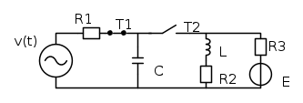

Buonasera a tutti,
mi servirebbe una mano nel risolvere questo circuito dinamico con un generatore sinusoidale:
R1=2ohm;R2=R3=1ohm;E=10V;C=1/2F;L=1H
Il generatore di tensione sinusoidale:v(t)=3\sqrt {2}\cos(100t)
Il circuito è a regime quando T1 si apre e T2 si chiude.
L'esercizio chiede di conoscere Vc(t) in t>0;
Ho considerato il circuito per t>0;
Ho trovato l'equazione differenziale:
LC d^{2}Vc/dt^{2}+dVc/dt (L+R2c)+Vc(R2+1)=R2E
Ho calcolato l'integrale generale(transitorio) e l'integrale particolare (regime):
Vc(t)=K1 e^{(-3/2+j7/2)t}+K2 e^{(-3/2-j7/2)t}+5
Che ho ridotto in tale forma:
Vc(t)=K e^{(-3/2)t} cos(7/2t+\Phi\))+5
Calcolo anche Ic(t) :
Ic(t)=C(-3/2 e^{-3/2t} k cos(7/2+\Phi\)-7/2 e^{-3/2t} k sin(7/2+\Phi\))
Per trovare k e \Phi\ considero il circuito in t<0:
Considero le impedenzez=2 e z=-(j/50).
Per il generatore di tensione sinusoidale:V=3
Calcolo la tensione Vc(0^{-}) con Thevenin e ottengo Vc(0-^{-})=0.0003-j0.03
Poi calcolo la corrente:Ic(0^{-})=1.5+j0.015
Ora non ho capito come devo impostare il sistema finale.So che devo porre uguali tra loro le tensioni e le correnti per t<0 e t>0 ma provando mi trovo un sistema strano con numeri complessi.
Chiedo chiarimenti in questo.
Spero che l'esercizio fin qui sia giusto.
Grazie in anticipo.

Messaggioda Foto UtenteRenzoDF » 18 apr 2014, 11:31
Freezix ha scritto:...
Il generatore di tensione sinusoidale:v(t)=3\sqrt {2}\cos(100t) ...
Solo una considerazione sui dati: siamo sicuri di quel valore 100 per la pulsazione?
... io lo vedrei meglio unitario.

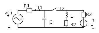

Messaggioda Foto UtenteRenzoDF » 18 apr 2014, 17:35
Se intendi vc(0-) no, quello relativo alla sottorete sinistra per t<0 è si un regime, ma sinusoidale, mentre è un regime stazionario per la sottorete destra (e quindi nell'induttore avremo iL(0-)=E/(R2+R3)).
I tuoi calcoli fasoriali per la sottorete sinistra sono corretti a parte l'uso del valore efficace (come ti ha già fatto notare Foto Utenteg.schgor), da sostituire con quello massimo.
Per il valore di vc(0-) non serve nemmeno la trasformazione da dominio fasoriale a quello temporale, basta semplicemente considerare la parte reale del fasore, visto il GIT cosinusoidale a fase zero.
BTW la ic(0-) poi non ti serve proprio a nulla in quanto non presenterà continuità nel passaggio da t=0- a t=0+.
BTW2 ... i positivi dei due GIT dove sono?

Messaggioda Foto UtenteFreezix » 18 apr 2014, 19:20
Allora il valore efficace di V è 3\sqrt{2}\\ quindi Vc(0-)=0.00042-j0.042.Quindi siccome la tensione sul condensatore è continua in t=0+ e in t=0-:
Vc(0)=Vc(0+)=Vc(0-)=K cos(\Phi\))+5=0.00042
E per calcolare \Phi\\ cosa devo fare?
