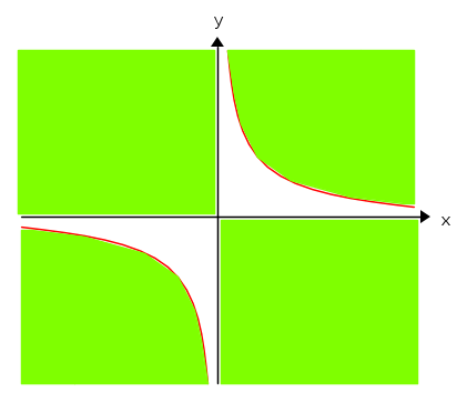

non devi far altro che identificare e disegnare i punti del piano che soddisfano quelle disequazioni singolarmente, e poi fai l'intersezione dei due insiemi per trovare la soluzione del sistema.
Parti disegnando il luogo dei punti che soddisfano l'uguaglianza che, come hai giustamente scritto tu, è rappresentato da delle iperboli, e poi analizzi i valori di x e y che soddisfano la disequazione.
La prima, per esempio, è soddisfatta nei seguenti punti (aree verdi) :
...a te la seconda e di conseguenza la soluzione del sistema data dall'intersezione delle aree. O_/

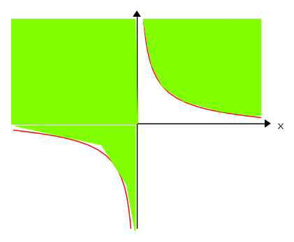

E questa è sempre la prima funzione del sistema di partenza... stesso discorso per la seconda iperbole... però tornando all'intersezione della prima io mi troverei così :
prendo x>0 intersecato con xy>1 e mi vengono tutti i punti al di sopra del ramo di iperbole nel 1° quadrante. Tutto ciò unito a x<0 e xy<1 ( ovvero tutti i punti del 2° quadrante e i punti superiori al ramo di iperbole nel 3° quadrante... non mi trovo come te ... tu come avresti fatto??
Verrebbe cosi a me il primo sistema...soddisfando entrambi i sottosistemi che ho scritto

Messaggioda Foto Utentesedetiam » 18 apr 2014, 10:43
Allora, per casi così semplici non occorre dividere il sistema, sì "legge" direttamente la disequazione.
Prendiamo la prima per esempio:
\frac{1}{xy}&\leq &1
se x e y sono discordi, avremo che il primo membro della disequazione è negativo, e quindi sicuramente minore di uno. Questo ti dice che il secondo e quarto quadrante appartengono alla soluzione. Se invece sono concordi, e quindi appartengono al primo e terzo quadrante, hai che la linea di confine è rappresentata dall'iperbole, che divide i quadranti in due parti, e per individuare la soluzione basta che scegli un punto in una delle parti e vedi se appartiene alla soluzione, es. nel primo quadrante: x=5 e y=5 abbiamo che 1/25 <=1 , quindi l'area al di sopra della parabola appartiene alla soluzione.
La tua soluzione è errata poiché consideri equivalenti le disequazioni:
\frac{1}{xy}&\leq &1\;\;\;e\;\;\;xy \geq 1
questo è vero solo per xy>0.
Per xy<0 diventa xy\leq 1

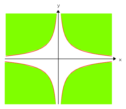

credo di aver capito... provando a svolgere anche l'altra eq del sistema ottengo, come soluzione finale, tutti i punti esterni alla parabole nel primo e secondo quadrante ... è giusto o devo rifare i conti con calma? :roll:
Modifico il post: forse tutti i punti esterni alle parabole in tutti e 4 i quadranti!

Messaggioda Foto Utentesedetiam » 18 apr 2014, 11:07
riflettici con calma, la soluzione è questa:
