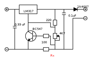

[50] Re: Semplici caricabatterie NiMh
Messaggioda Foto Utentedrinu » 18 lug 2014, 7:11
marco438 ha scritto:Il regolatore LM317 puo' supportare correnti anche di 1.5A se ben dissipato; e' quindi piu' che sufficiente per quanto ti riprometti di costruire.
Penso comunque che potresti realizzare un unico caricatore che vada bene per entrambi i casi.
Per esempio seguire uno schema simile a questo:
In cui la tensione puo' essere regolata tramire un potenziometro e la corrente tramite il valore della resistenza siglata Rx.
P.S. Non e' esatto dire "a corrente costante"; si ricarica in tensione "a corrente limitata".
Ciao marco438, scusate se non leggo tutta la discussione, vorrei sapere per favore se le resistenze del tuo schema sono da 1/4w e un valore medio per rx per cominciare. Devo caricare due stilo nimh con corrente 1100mA (dichiarati sul corpo delle batterie).
Si può alimentare a 12V?
