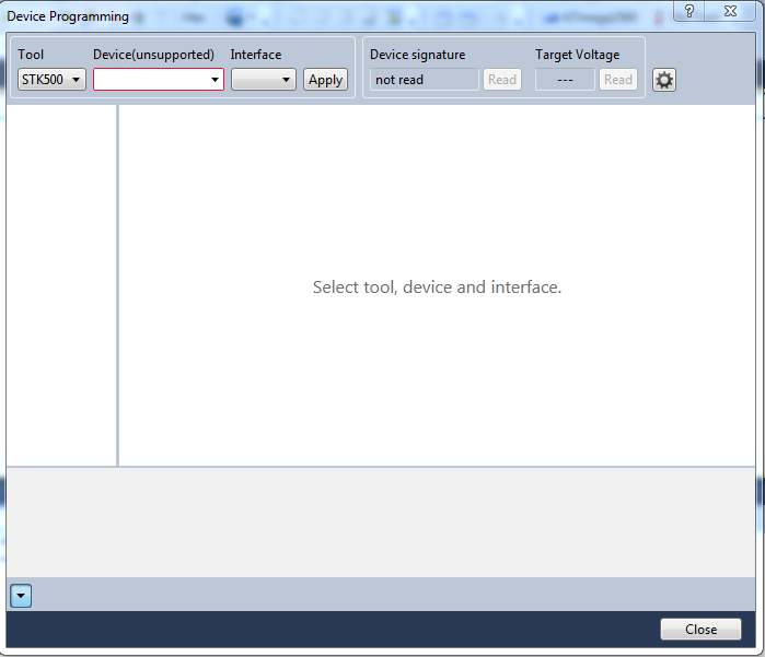

Sinceramente... questo è quello che mi compare quando voglio programmarlo... ho un ATMEGA 2560 e nella lista degli AVR non spunta... D:

Non ricordo se puoi usarlo per leggere il valore del pin.
Al massimo fai un AND con con i rispettivi valori settati.
Se poi sei interessato ad usare i tool su Linux, nel sito linkato ci sono le ir istruzioni per compilare.
Al limite apri un post e ti posso guidare nei passi.
