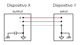

DR1 ha scritto:in altre parole è una schermatura per la messa atessa(terra?) del connettore.
Beh... detta così, se il soggetto implicito di questa affermazione è "Una linea bilanciata", allora mi sa che è meglio se rileggi con più attenzione il materiale che ti è stato suggerito.
Se poi ti interessa capire come viene gestita la schermatura di un cavo audio in presenza di linee bilanciate, tipicamente si bada ad evitare "ground loops", ed in passato fu stabilita questa linea guida:
Ovvero, ogni apparecchio ha i connettori di uscita collegati al riferimento ma non al case dell'apparecchio, mentre gli ingressi sono collegati al case che a sua volta è collegato alla messa a terra delle rete elettrica.
A volte si trova anche qualche "variazione sul tema", tipo questa:
Sulle uscite di alcuni dispositivi si può trovare anche un piccolo switch denominato "ground lift", che serve ad interrompere il riferimento tra le due apparecchiature in presenza di ground loops. Funziona così:
Se si apre l'interruttore, di fatto si interrompe il collegamento del riferimento tra le due apparecchiature, ma lo schermo del cavo sarà sempre funzionante perché rimane comunque connesso al dispositivo di arrivo.
Da notare, però, che tutto questo vale soprattutto per apparecchiature con case metallico e alimentatore interno, dotate di messa a terra.
Inoltre, su molti prodotti commerciali "low cost", sembra che non si badi poi molto a queste cose, e tutte le masse vengono connesse tra di loro indistintamente (a meno che non vi siano problemi evidenti tipo circuiti con parti analogiche e digitali).
