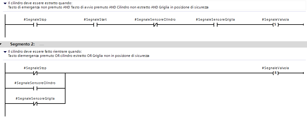

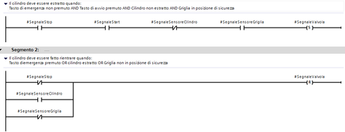

Ho cercato di tradurre una FC scritta in KOP in linguaggio SCL, linguaggio che per la prima volta vado a toccare.
Riporto i due segmenti in KOP ed i rispettivi segmenti in SCL, essi sono commentati, però se dovessero servire ulteriori informazioni, posto tutto ciò che serve.

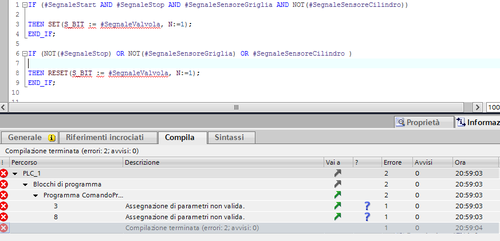

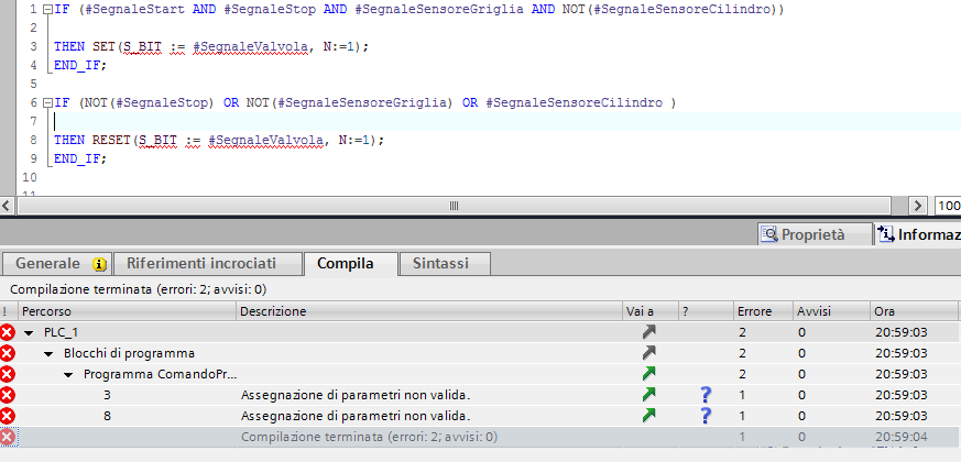

L'errore che mi viene segnalato è riferito a quell' S_BIT, ho provato a capire dalla guida in linea come si utilizzasse l'istruzione SET e leggo:
"Per un indirizzamento indiretto di registro indipendente dalle aree, il puntatore deve essere indicato con formato di doppia parola."
Grazie per l'aiuto.

La variabile S_BIT collegata alla funzione deve ammettere le operazioni di IN_OUT, cosa che per SCL non può assolutamente fare una variabile locale del blocco. Come variabili di IN_OUT puoi usare gli operandi I, O, M, DB.
Puoi leggerti i miei ultimi articoli dal mio blog, dove senza troppo mistero mi lamentavo di questa ridicola scelta fatta dagli sviluppatori in merito SCL. Questa è una limitazione non gradevolissima.
Il tuo codice però può essere scritto nel seguente modo:
- Codice: Seleziona tutto
IF #cond1 AND #cond2 AND #cond3 THEN
#local_bit := TRUE;
END_IF;
IF (NOT #cond_x OR NOT cond_y OR NOT #cond_z) THEN
#local_bit := FALSE;
END_IF;
ENO := TRUE;

Candy ha scritto:La variabile S_BIT collegata alla funzione deve ammettere le operazioni di IN_OUT, cosa che per SCL non può assolutamente fare una variabile locale del blocco. Come variabili di IN_OUT puoi usare gli operandi I, O, M, DB.
Cioè ad S_BIT si possono assegnare solo valori di Input o Output, però siccome stiamo in un blocco e quelli che abbiamo sono parametri del blocco, non direttamente I/O, ci sono problemi utilizzando tale istruzione in un blocco.

Ho modificato così:
Gli errori sono scomparsi
, alla fine abbiamo fatto un set/reset manuale, non mi resta che simulare.PS: Dopo 4 righe di codice, posso dire che l'SCL è già tra i miei preferiti
