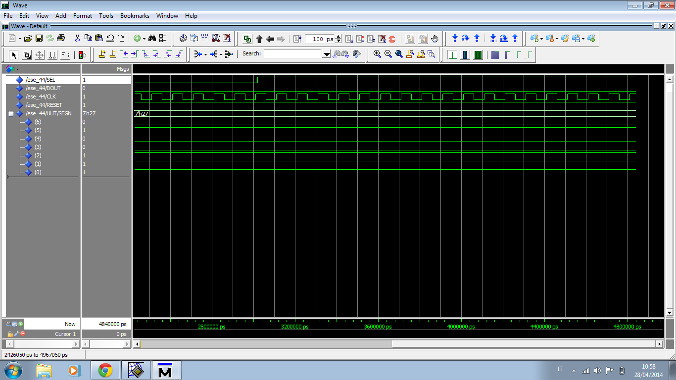

Ciao, ti posto un codice per analizzare la tua rete. E' un file di testbench.

Prova ad analizzare il tuo file VHDL attraverso questo testbench file e inserisci l'immagine di prima ma con tutti i segnali. Non solo con gli ingressi e con le uscite ma anche con i segnali interni. Per inserire l'immagine non fare la foto con il tuo cellulare ma usa il tasto print della tastiera e poi apri paint e la incolli in paint. Farai uno screenshot del tuo monitor.

Dal grafico che hai messo non si vede il segnale SEGN, che in teoria dovrebbe variare perché tu fai questa operazione:
Codice: Seleziona tutto
SEGN <= SEGN(5 downto 0)&SEGN(6);
rimetti il grafico con questo segnale.

Ciao nunzio , dici di rifare il testbench e tra i segnali inserire anche il segnale interno SEGN, potresti ricordarmi come fare? Uso modelsim.

Messaggioda Foto UtenteNunziox » 28 apr 2014, 13:48
Secondo me questa istruzione:
DOUT <= SEGN(6) xor SELC;
andrebbe messa dentro il process se no non viene eseguita in maniera sequenziale ogni qual volta uno dei segnali in sensitivity list subisce una variazione!
Quando vuoi fare il reset dovresti farlo sul fronte di salita o di discesa del clock, per cui io scriverei:
if RESET='1' and CLK'event then
Il segnale SEGN
non scorre secondo me dovresti usare gli operatori di shift o per lo meno scambiare:
SEGN <= SEGN(6)&SEGN(5 downto 0);
Ultima modifica di Foto UtenteNunziox il 28 apr 2014, 13:59, modificato 1 volta in totale.

[17] Re: Codice VHDL
Messaggioda Foto UtenteNunziox » 28 apr 2014, 14:01
Meglio lo ripeti alla fine del primo if e alla fine dell' else if!
In questo modo sei sicuro che il valore viene aggiornato sul fronte di salita o di discesa del clock.
Nel grafico manca ancora il segnale SELC.

[19] Re: Codice VHDL
Messaggioda Foto UtenteNunziox » 28 apr 2014, 14:17
In entrambi i posti dove l'ho messa io.

[20] Re: Codice VHDL
Messaggioda Foto UtenteCastello » 28 apr 2014, 14:25
entity ese_4 is
  Port (SEL : in std_logic; -- Ingresso di selezione
DOUT : out std_logic; -- Uscita dato seriale
CLK : in std_logic; -- Clock
RESET : in std_logic); -- Reset
end ese_4;
architecture Behavioral of ese_4 is
signal SEGN : std_logic_vector(6 downto 0); -- Registro per pattern
signal SELC : std_logic; -- Registro selezione pattern
signal CNT : integer; -- Contatore bit uscita
begin
process(CLK, RESET, SEL)
begin
if CLK'event and RESET='1' then
SEGN <= "0100111"; -- Pattern d'uscita
SELC <= '0'; -- Selezione di default
CNT <= 0; -- Contatore
elsif CLK'event and CLK='1' then
-- Rotazione registro pattern
-- Contatore
if CNT = 6 then
CNT <= 0;
SELC <= SEL; -- Lettura e memorizzazione valore di SEL
else
CNT <= CNT + 1; -- Incremento contatore
end if;
end if;
end process;
-- Assegnazione uscita e negazione
end Behavioral;
Ho modificato, ma non funziona per niente adesso..
