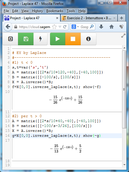

[4] Re: Esercizio 2 - interruttore
Messaggioda Foto UtenteRenzoDF » 28 apr 2014, 16:50
davideAg ha scritto:Il metodo che segui non è sbagliato ma ti consiglio di svolgerlo nel regime della variabile di Laplace (reg. transitorio),
I_L (t) =~ 514,3exp{-371,4t}
Se porta a quel risultato però, Laplace è davvero un metodo "pericoloso"! :-)
Secondo quello che racconta quella funzione del tempo, al tempo t=0, nell'induttore verrebbero a scorrere
514 ampere e per t tendente a infinito 0 ampere, che sia ammissibile? :roll:
Io direi che sia sufficiente calcolare la corrente a regime prima e dopo la chiusura dell'interruttore, ovvero {{i}_{L}}(0) e {{i}_{L}}(\infty ) che, con la costante di tempo relativa alla resistenza equivalente Req "vista" dall'induttore, permetterebbero di applicare la classica relazione notevole
{{i}_{L}}(t)={{i}_{L}}(\infty )-\left[ {{i}_{L}}(\infty )-{{i}_{L}}(0) \right]{{e}^{-\frac{{{R}_{eq}}}{L}t}}
metodo che, se non erro, sembra aver seguito anche Foto Utenteluciano87. :ok:
Come si suol dire qui a SB, usare un Caterpillar per piantare una margherita può essere very dangerous! ;-)
Venendo ora alla richiesta di Foto Utenteluciano87 di controllo del metodo seguito, osservo come:
i) l'uso della stravagante trasformazione stella-triangolo potesse essere sostituita per esempio da un più veloce Millman o meglio ancora da una "falsa posizione" che, considerata una rete equivalente scalata di un fattore 10, ipotizza una (conveniente) iLf di 3 ampere e quindi ad una i2 di 4A, una i1=-7A ed una Ef=3x8+7x4=52V, avrebbe portato direttamente, dalla semplice ispezione della rete, senza calcolo ferire, ad una vera corrente
{{i}_{L}}(0)=k\,{{i}_{Lf}}=\frac{E}{{{E}_{f}}}{{i}_{Lf}}=\frac{10}{52}\times 3=\frac{15}{26}\,\text{A}
che va a confermare il suo risultato.
ii) sia corretto il suo calcolo della corrente finale a regime
{{i}_{L}}(\infty )=\frac{5}{2}\,\text{A}
iii) sia errata la costante di tempo, per un errore di distrazione; lascio a Foto Utenteluciano87 il compito di scovarlo. ;-)
... così come lascio a Foto UtentedavideAg il compito di correggere i suoi, ben più numerosi; giusto un consiglio, occhio ai generatori! ;-)
[5] Re: Esercizio 2 - Interruttore
Messaggioda Foto UtentedavideAg » 1 mag 2014, 22:22
Beh si infatti con Laplace è un po' pericoloso...Comunque prima della chiusura dell'interruttore il risultato corrisponde con quello di luciano87, ma dopo è un semplice circuito RL e renzoDF ha perfettamente ragione. A me viene:
I_L (t)= 300e^{-520t}
per t<0 e
\begin{equation}
   \begin{cases}
   \frac{dI}{dt}+520I = 500\\ I(t=0) = 300
   \end{cases}
\end{equation}
con R_{eq} = R_1 \parallel  R_2 + R_3 = 104 a t>0. Con la costante di tempo \tau ho:
1/ \tau = R_{eq} / L = 104 / 0.2 = 520
E l'integrale generale:
I(t) = Ae^{-520t} + I_P(t)
Che sostituito nella (1) mi da:
I_P (t) = 500 e
I(t=0) = A+I_P(t) = 300 \to A=-200
Foto UtentedavideAg

[8] Re: Esercizio 2 - Interruttore
Messaggioda Foto UtenteRenzoDF » 2 mag 2014, 20:53
davideAg ha scritto:... effettivamente qua Laplace non mi ha dato i risultari ... poco credibili.
Forse dando un occhio a quello che ho "raccontato" alla "nuvola",
per ricevere in cambio le funzioni del tempo, riuscirai ad individuare
più facilmente le tue "dimenticanze" ;-)
davideAg ha scritto:... Comunque ricontrollo per cercare bene gli errori.
Per quanto riguarda la soluzione via equazione differenziale la Rth e la Eth
sono da calcolare senza gli 80 ohm.
[9] Re: Esercizio 2 - Interruttore
Messaggioda Foto UtentedavideAg » 21 mag 2014, 0:47
Grazie! Ho scoperto anche Sagemath :D (non lo conoscevo)
