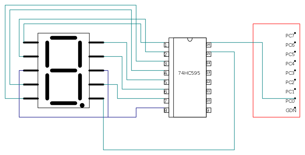

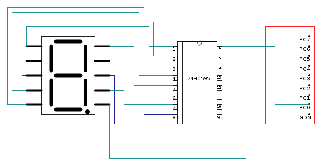

Rieccomi con un'altra piccola domanda :)
Stavo pensando di implementare il uno shift register ed ho individuato il 74hc595 in maniera tale da liberare le porte sulla mia scheda poiché ho in progetto di creare una scatolina da poter attaccare in maniera pratica alla mia st. Ovviamente credo che debba usare i display a sette segmenti a catodo comune.
Leggendo sul datasheet http://www.nxp.com/documents/data_sheet/74HC_HCT595.pdf
ho visto che ha in uscita 20mA che sono perfetti per il mio display
poi avevo pensato di effettuare i collegamenti in questo modo
ho pensato di realizzare questo tipo di connessione che però non è completa perché ho delle incertezze su certi punti:
1) La GDN al pin 8 la devo mettere alla GDN della mia scheda no?
2)Il pin 14 è l'input seriale che darò con uno dei miei pin
3)il pin 11 è il "shift register clock input" lo connetto ad una delle porte che ho a disposizione sul quale ho attivo il clock della scheda?(non mi è molto chiaro questo perché ho visto che su un arduino hanno il pin dedicato al clock)
Grazie in anticipo per il supporto
è passato un po di tempo e ho fatto alcuni approfondimenti ma nonostante ciò sono un po in difficoltà
Mi sono procurato lo shift register 74HC595 e l'ho collegato sia al display che alla scheda basandomi su guide reperite in rete per realizzare la stessa cosa ma con arduino.
Credo che i collegamenti siano fatti bene in quanto i pin dell'integrato li ho collegati rispettivamente a
-Q0, Q1, Q2, Q3, Q4, Q5, Q6, Q7 ai segmenti del display opportunamente preceduti da delle resistenze da 220ohm
i pin centrali del display li ho messi a massa.
-il pin 8 dell'integrato l'ho messo a massa il pin 16 l'ho collegato all'uscita da 5v della scheda
-ho messo i pin13(OE) e il pin10(MR) a massa
-ho collegato i pin14(DS) pin12(STCP) e pin11(SHCP)
Allora adesso devo gestire il pin14(DS) per la comunicazione seriale, pin12(ST_CP) per il clock e il pin11(SH_CP) per terminale la comunicazione.
In questo discorso che ho fatto evidentemente c'è qualcosa che non va o che non ho capito bene perché hocreato scritto una funzione che mi fa da clock accendendo e spegnendo il pin12 con l'ausilio di un timer fornito dalla scheda, immetto i dati tramite il pin14 e poi setto ad un uscita alta il pin11.
Non capisco dove sbaglio...
Grazie in anticipo per le risposte!

un SN74LS42N non sarebbe una soluzione migliore? se ti può interessare potremmo elaborare un circuito con questo integrato!

Ma i 74LS li producono ancora?
Erano già stra-obsoleti 20 anni fa, probabilmente esistono solo più sui libri di scuola.
L' idea di utilizzare uno Shift Register è ottima.

Io credo che dal punto di vista dei collegamenti sia fatto tutto bene, quello sul quale adesso mi devo concentrare è la realizzazione software.
All'università mi è stato sconsigliato di usare SPI del st in quanto ci sono alcuni problemi con il clock che dovrebbe essere gestito in una determinata maniera.
Allora ho pensato di implementare una comunicazione seriale sfruttando un timer della scheda.
La mia idea era quella di
-Dare in input un clock di una certa velocità allo shift register
-Fare la comunicazione seriale
-attivare il latch di pin
Ora se è corretto il mio pensiero devo solo capire se la comunicazione dei dati deve essere sincrona al clock o no...
