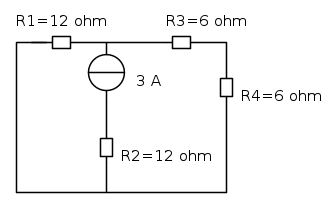

Mi servirebbe una mano a calcolare la tensione sulla resistenza R4, non ho ben capito come funziona il partitore di tensione. Grazie in anticipo
Ps: non so se quello è in simbolo esatto, ma in mezzo è un generatore di corrente continua
Partitore di tensione su R4

il simbolo è esatto ma incompleto.
i generatori vanno rappresentati con le polarità, nel tuo caso, essendo un GIC, serve il verso della corrente.
e proprio perché quello è un generatore di corrente ti consiglio piuttosto un partitore di corrente, e poi Ohm su R4:
http://www.electroyou.it/lillo/wiki/equ ... i_corrente
se scrolli con il mouse verso l'alto c'è anche la spiegazione del partitore di tensione.
