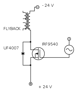

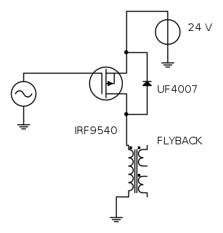

Messaggioda Foto Utentedean95 » 27 apr 2014, 21:10
è così chiaro il post...
il circuito da realizzare è quello presente nel messaggio numero 5...
riformulo la domanda:
come si applica un circuito snubber con diodo ad un mosfet a canale p ?

[19] Re: Snubber per mosfet canale N vs canale P
Messaggioda Foto Utentedean95 » 2 mag 2014, 22:25
Foto UtenteANDREA2013 impara ad essere più paziente :D
anche io inizialmente ero un po' arrogante e pretendevo che mi si rispondesse ai miei thread,ma poi ho capito che in fondo il forum è formato da persone e come tali,hanno una loro vita e possono decidere se esprimere la loro idea di cui magari non potrebbero esserne certi ...:D in fondo mica sono pagati....:D
comunque il dubbio non l'ho risolto....vorrei una conferma dello schema che ho proposto..

[20] Re: Snubber per mosfet canale N vs canale P
Messaggioda Foto Utentegammaci » 2 mag 2014, 22:42
Se lo disegni così vedi che per lo snubber non cambia molto dal caso canale N, in fondo perché mai dovrebbe essere diverso? (tralasciamo per un attimo il generatore in GATE stranamente riferito a - 24 :oops: )
