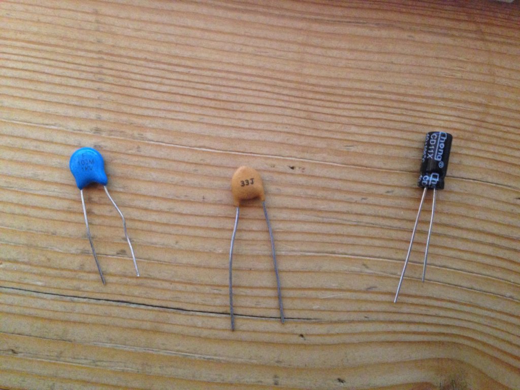

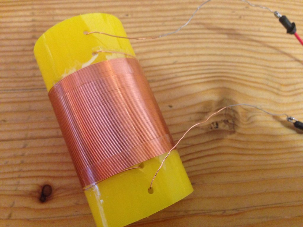

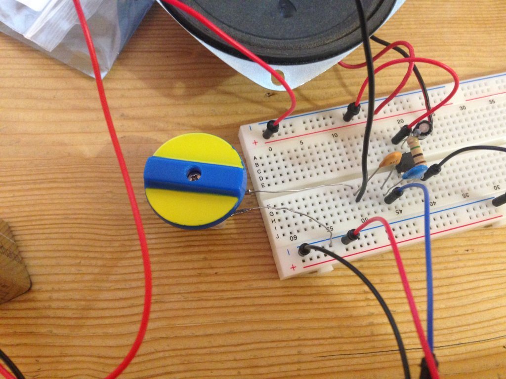

Salve a tutti,
sto costruendo una radio basata su questo progetto
ma, dopo aver preso tutti i pezzi, non riesco a capire cosa non va.
I pezzi che utilizzo sono:
-Bobina
-Condensatore Variabile da 60-142 pF
-Speaker 8 Ohm 5 W
-LM741 Chip
-Condensatore 33pF
-Condensatore Elettrolitico 22uF
-Resistore 1M Ohm
-Condensatore 10nF
Una volta collegata la batteria da 9V, la cassa fa qualche volta rumore, ma nemmeno lontanamente paragonabile a quello che si sente nel video!
Aiutatemi, mi serve una soluzione al più presto!

Ma davvero tu credi di poter far funzionare una radio AM montata su una bread board?
Usando un uA741 il cui pin invertente (3) viene lasciato aperto?
Mah... (cit.
TardoFreak)
Ciao,
Pietro.
PS: trovati uno schema serio, tipo quelli che puoi trovare qui, oppure fatti un ricevitore completo, tipo questo e lascia perdere quel filmato.
PS2: sì, ci sono un po' di cose da studiare, ma può essere più bello e divertente che montare quattro componenti senza capire cosa si stia facendo, se è questo il caso.

Da tener presente anche che le trasmissioni OM ormai sono segnali deboli
visto che le stazioni radio OM sono state praticamente tutte chiuse qui da noi

Non mi tornava per nulla il fatto che avesse lasciato il pin 3 libero, ma non essendo un esperto ho provato comunque a realizzare qualcosa.
Devo presentare il progetto alla maturità per presentare la radio e da lì districarmi in una serie di collegamenti con altre materie, essenzialmente sto cercando il più semplice modello di radio possibile, che riceva anche mezza stazione.
Ho dato un'occhiata al progetto che mi hai linkato, ma mi pareva abbastanza tosto, sapete indicarmi qualcosa di vagamente funzionante e allo stesso tempo funzionale alle mie esigenze?

Come ti è anche già stato detto giustamente da
Kagliostro, oggi le radio OM sono poche e sono sommerse da un'infinità di altri segnali.
Non è più sufficiente costruire un mattone per ricevere qualcosa, purtroppo quelle erano radio che andavano bene ai miei tempi (sigh). Oggi riceveresti solo qualche muggito strano o 4 canali insieme.
Devi rassegnarti o a cambiare progetto o a fare qualcosa di più serio (comunque gli schemi che ti ho linkato non sono impossibili, anzi, li ho scelti in modo che fossero non troppo critici da realizzare).
Mi dispiace, non esiste una via rapida che riceva "mezza stazione" come dici tu.

Hai letto tutta la pagina dell'articolo?
Conta che costruire un ricevitore come quello richiede comunque una buona dose di impegno, poi servono delle cuffie ad alta impedenza e una buona dose di pazienza per trovare l'emittente a causa delle capacità parassite, effetto "mano vicino al circuito" e tante altre cose che vedrai se ti avventurerai nella sua costruzione.
Se riesci a far funzionare il tutto probabilmente riceverai quattro o più emittenti insieme, vista la selettività dell'aggeggio.
Alla fine potresti decidere che costruire un circuito più complesso sia in realtà meno complesso
Ma l'esperienza è difficile da insegnare e, per certi versi, è bello farsela da soli. Fai solo attenzione a strutturare bene il tuo lavoro.
