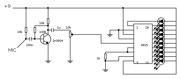

[72] Re: VU meter a LED
Messaggioda Foto Utenteelettrokimbo » 1 mag 2014, 21:31
Ciao,ho provato a fare come hai detto,ma purtroppo il microfono non risponde e si accendono da soli tutti i led.
Facendo un passo indietro,la configurazione sotto è quella che mi fornisce un ottima risposta al mic,ma illumina contemporaneamente e non consecutivamente i primi 7 led (fortemente) e l'ottavo (lievemente).
Ciao e grazie sempre per il supporto che mi stai fornendo

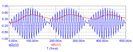

[74] Re: VU meter a LED
Messaggioda Foto Utenteg.schgor » 2 mag 2014, 8:38
Per farti capire la funzione del circuito rilevatore fra preamo e vu-meter,
aggiungo una simulazione (in Microcap):
con una frequenza di 100Hz modulata in ampiezza da una di 3Hz.
Il risultato è questo:
la traccia rossa è la tensione che dovrebbe entrare nel vu-meter,
variando l'accensione dei LED (una variazione più rapida non
sarebbe percepita dall'occhio)

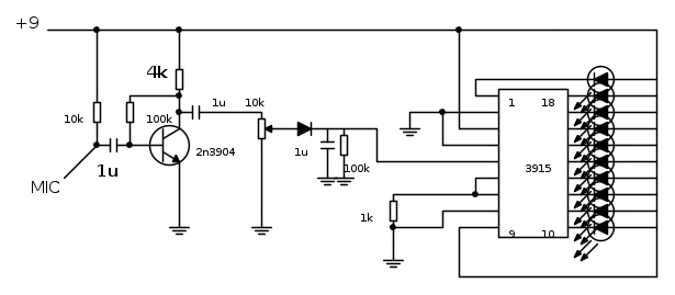

[75] Re: VU meter a LED
Messaggioda Foto Utenteelettrokimbo » 2 mag 2014, 20:21
Ciao G.
Allora,come ti dissi se attacco il potenziometro in alimentazione ho l'accensione di tutti i led.Questo è garantito.
Oggi ho sostituito anche il condensatore da 100n con uno da 1u (nella parte amplificatoria oltre alla resistenza di collettore), per aumentare il guadagno, ed aggiungendo il rilevatore sono arrivato all'accensione di 7 led.Ne mancano ancora 3.Al momento l'unico circuito che ci ha fatto fare passi indietro è stato il duplicatore di tensione. :evil:
Ti ringrazio e ti allego il circuito attuale.
22 1 4
Messaggi: 156
Iscritto il: 7 dic 2011, 23:45

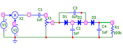

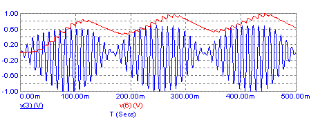

[76] Re: VU meter a LED
Messaggioda Foto Utenteg.schgor » 3 mag 2014, 7:47
elettrokimbo ha scritto:l'unico circuito che ci ha fatto fare passi indietro è stato il duplicatore di tensione
Questa è bella!
Ecco la simulazione del duplicatore (post[60]), inserito la posto
del semplice rivelatore (post[74])
e questo è il risultato:
Come vedi, a parità di condizioni, il segnale verso il vu-meter
è raddoppiato.

[78] Re: VU meter a LED
Messaggioda Foto Utenteelettrokimbo » 3 mag 2014, 17:52
Scusate se scrivo due post consecutivi,ma ho risolto.
G.,il problem era l'alimentazione.Mi sono accorto che l'alimentatore da banco non erogava 9 volt in continua.
Alla fine ho sostituito ed è andato tutto ok.
Nel circuito non era necessario il raddoppiatore di tensione,ma ho usato il solo rilevatore.
Adesso funziona bene,ma vorrei solo perfezionare la precisione.Se parlo a bassa voce vorrei si accendessero meno led.Sembra che suoni alti e bassi abbiano la stessa ampiezza in questo momento.
Ti ringrazio ancora,siamo quasi alla fine O_/
