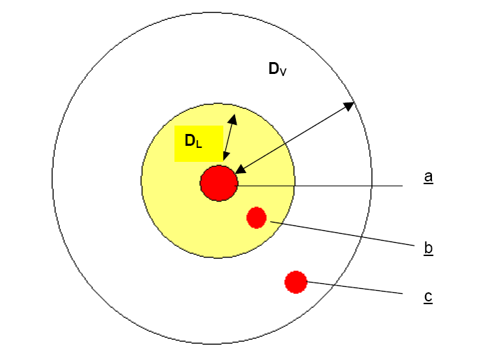

Attilio ha scritto:per quale motivo il riarmo (il caricamento manuale delle molle è del tutto isolato rispetto alle parti in tensione) di un interruttore presuppone tale necessità?
Forse è una prescrizione inserita nel DL 81/08, non ricordo, ma la formazione aziendale conta più niente?
Quest'ultima si ha solo per i lavori in bassa tensione.
a) è la parte attiva.
b) è la Zona di lavoro sotto tensione, li ci può lavorare solo un PES con abilitazione se siamo in BT e nessuno se siamo in AT. Qualunque lavoro li, sia che si tratti di collegare un cavo o imbiancare un muro, è a tutti gli effetti un lavoro elettrico.
c) Zona Prossima, ci può lavorare un PES o un PAV accompagnato da un PES
Immagine presa da: http://www.ottotecnica.com/categorydesc/14696/1_4_Distanze_in_aria_e_zone_di_applicazione_delle_procedure_di_lavoro.aspx e inserita a solo scopo di discussione.
Non sono esperto di norme e non ho ancora aperto il link infondo al tuo messaggio ma...
...se la parte attiva (A, nello schema) è segregata e con protezione almeno IPXXB, cosa cambia se l'interruttore che andiamo a riarmare porta una tensione di 230 V o 20000 V ? (a parte il cacazzo fisiologico di quando senti l'interruttore che si chiude

Attilio ha scritto:Non sono esperto di norme e non ho ancora aperto il link infondo al tuo messaggio ma...
La zona esterna a DV, dove può lavorare una persona comune, sarebbe tutta la zona al di quà dello sportello dell'interruttore...(scusa la spiegazione un po' così, ma vista l'ora)...
Questo non vuol dire che il primo che passa di li, può fare una manovra di Media Tensione...
Un muratore può imbiancare la cabina elettrica, ma la manovra deve farla un PES...la manovra è un lavoro elettrico.
Premesso che non volevo intendere che il primo che arriva ripristina l'interruttore, la faccenda si fa intrigante.
La tensione in gioco suppongo faccia da discriminante, è questo il motivo?

MSilvano ha scritto:ma la manovra deve farla un PES...la manovra è un lavoro elettrico.
L' UPS si scarica e fa cadere il relè di protezione che a sua volta sgancia l'interruttore, al ritorno della rete, ci vuole un PES per riattivare l' UPS, caricare le molle dell'interruttore e premere un pulsante?
Armare un interruttore BT da 630 A è un lavoro elettrico? E uno da 32 A, lo è altrettanto?
Un PES che controlli farebbe prima di eseguire la sequenza di riarmo?

interpretando (ammesso di non sbagliare) la norma CEI 11-27 credo che in questo caso, poiché l'operatore entra in una zona/area di lavoro sotto tensione e con parti in tensione, seppur non compie lavoro ma un azione, si debba considerare "il lavoro non elettrico in prossimità di impianto in tensione", pertanto la persona comune (PEC) non ha alcuna preparazione che possa indurla nel considerare l'eventuale (possibile!) pericolo di tipo elettrico (folgorazione/arco) e relativi comportamenti, cosa invece diversa se interessata una persona avvertita (PAV) o persona esperta (PES);pertanto la persona comune dovrà avere oltre i previsti ed eventuali DPI e procedure di manovra in sicurezza, la supervisione o sorveglianza di una persona esperta o avvertita.
