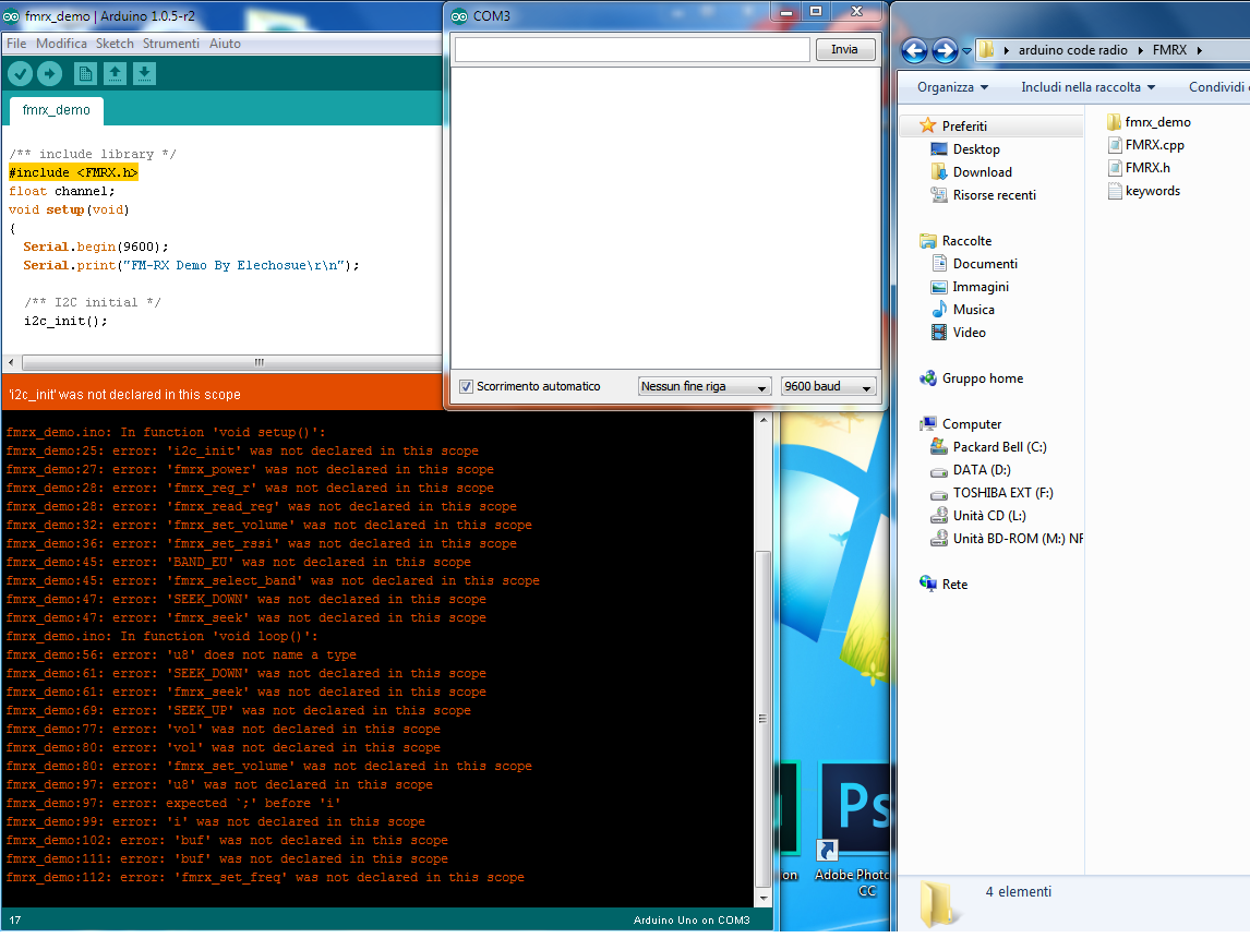

Comunque quando collego mi dice di aprire lo sketch che ti danno su arduino e aprire il monitor seriale, il fatto è che la libreria che ti danno se uso verifica su arduino è piena di errori.. dice "#include <FMRX.h>" che è un altro file nella .rar che ti danno, come faccio a farlo includere? Basta posizionarlo nella stessa cartella?
http://www.elechouse.com/elechouse/images/product/FM%20Transmitter%20Module/FM%20Radio%20Modulator%20Module.pdf

Messaggioda Foto Utentegiorgio25760 » 6 mag 2014, 15:00
androide10 ha scritto:Se vai alla descrizione di questo http://www.ebay.it/itm/261276538913?ssP ... 1497.l2649 prodotto, dice di fare così..
Si ma la frequenza sarà impostabile in libertà da 87.5 a 108 MHz !
Quello dei 90.0 MHz è solo un esempio.
androide10 ha scritto:Basta posizionarlo nella stessa cartella?
DI solito il compilatore/linker/etc ha una sua cartella dove tiene i file "include".
Prova a cercare nelle varie cartelle dove si trovano gli altri file .h che non ti causano errori.
Altrimenti prova a cercare nelle opzioni dell'interfaccia se vi è l'impostazione della directory di lavoro.
Guarda se ne trovi una appositamente per i file.h.
Giorgio

Messaggioda Foto Utenteandroide10 » 6 mag 2014, 19:00
Sono riuscito a risolvere, soltanto che ora aprendo il monitor seriale mi dà soltanto "FM-RX Demo By Elechouse" e nient'altro..

Messaggioda Foto Utenteandroide10 » 6 mag 2014, 20:28
Utilizzando l'i2c scanner mi rileva il dispositivo, probabilmente è errato il codice.
