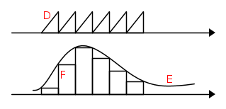

Trasmissione digitale di un segnale audio? :-M
E' quella griglia sforacchiata che mi dà da pensare. :-k

C'è un aplificatore che devia il fascio che, a seconda del livello, passa attraverso un codice sforacchiato nella griglia.
Potrebbe essere anche uno scrambler, un sistema di crittografia.
Penso :?

TardoFreak ha scritto:Trasmissione digitale di un segnale audio? :-M
Sì, un ADC.

EcoTan ha scritto:Sì, un ADC.
Mi viene da condividere...
Una primissima tecnica di conversione analogico digitale passando dal tubo catodico?!?

L'ipotesi ADC è sensata, il fascio viene deflesso in verticale dal segnale proveniente dal "microfono" e si trova ad una certa altezza della maschera forata. Se adesso lo deflettiamo in senso orizzontale e se sulla maschera esistono dei fori tali da replicare la codifica binaria si avrebbero degli impulsi sull'anodo che rappresentano in forma digitale il valore analogico campionato. Sarebbe proprio un ADC la cui uscita dati è seriale :!:
La seconda figura, quella al post [6] conferma questa ipotesi. Se guardate lo schema, si vede come una porzione del segnale raccolto da questa "finissima griglia" va a sommarsi (o sottrarsi) al segnale di ingresso per fare in modo che la pennellata in X sia al meglio su una fila di fori di coordinata Y, e questo per eliminare o limitare i glitch di conversione. Penso sia questo il "problema" menzionato dall'OP.
Per ultimo, se i fori sono codificati arbitrariamente o con opportuna regola, si ottiene una specie di criptatura del segnale o comunque una sua codifica ad hoc. Una specie di encoder fatto a valvole :?:

L'idea ADC e/o encoder è la più plausibile, la rampa crescente del dente di sega D, muove il fascio da sinistra a destra l'ungo tutto il periodo di F(uscita campionatore). In funzione di quest'ultimo segnale F cambia la componente verticale del fascio.
Il risultato dovrebbe proprio essere, la codifica seriale del segnale E.
PS. naturalmente la rampa non impenna subito, permettendo all'amplificatore di deflusso di stabilizzare l'ordinata del fascio.

Sono poco convinto che sia un convertitore DA oppure AD, perché sarebbe veramente poco pratico. Come si sarebbe andati di volta in volta a controllare la foratura della griglia?
Per il poco che ne so, tutto cosa è montato nel tubo, una volta che è chiuso, non è più rimpiazzabile.
