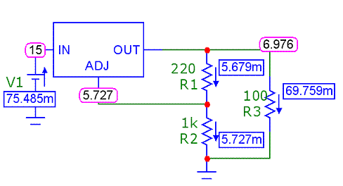

Messaggioda Foto Utenteg.schgor » 7 mag 2014, 22:24
E' come ha detto Foto UtenteFedericoSibona: avevo semplicemente risposto
alla richiesta del post[9], ma quando ho visto gli interventi nel frattempo
pervenuti, ho creduto di essermi sbagliato ed ho cancellato la risposta.
Comunque, visto che è stata ripescata (post[19]), aggiungo la figura mancante:
La simulazione di riferisce, come richiesto, a LM317 e non a LM338
e non prevede la limitazione di corrente (possibile in configurazione diversa).
