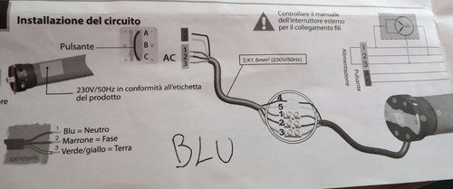

Salve a tutti , spero possiate aiutarmi, dovrei montare il motore alza tapparelle della "rollmatik" con uscita a 5 fili e un pulsante commutatore vimar serie 8280. Sapete dirmi come effettuare i collegamenti con questo commutatore?
I fili sono: marrone (fase ) verde giallo ( messa a terra) e blu (neutro ) gli altri due sul manuale sono per il pulsante ! Help me grazie in anticipo

Terra e neutro sono "passanti" (fai le connessioni separatamente); la fase dalla rete la porti sul centrale e sui due laterali ci colleghi le fasi del motore.

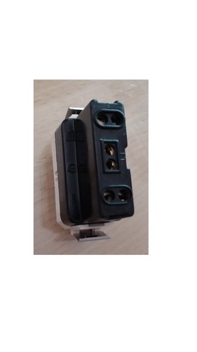

Questo è il commutatore
questo è il pulsante commutatore

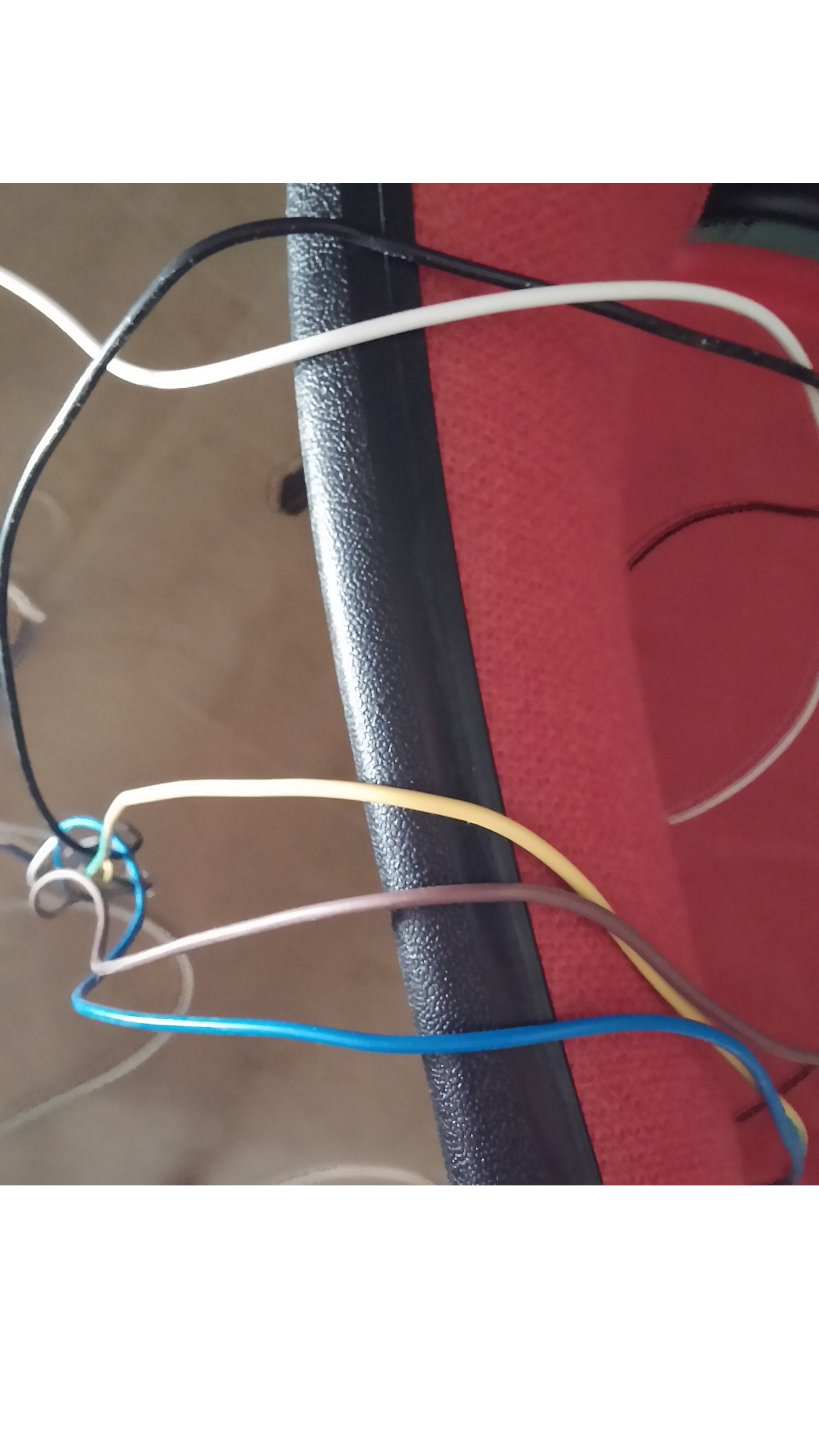

Messaggioda Foto Utentehunter27 » 10 mag 2014, 12:36
questi sono i fili che escono dal motore:
Marrone (fase motore)
verde giallo (terra)
blu (neutro)
bianco e nero sulle istruzioni da "pulsante"

[9] Re: Connessione pulsante commutatore motore tapparella con 5
Messaggioda Foto UtenteZG84 » 10 mag 2014, 12:41
Si ho capito...
In teoria (senza aver visto lo schema e avendo un radio comando, quindi presunto ricevitore integrato):
-Tapparella va alimentata direttamente:
Fase (Marrone),
Neutro (Blu),
Terra (Giallo Verde)
-I due fili (grigio,nero) servono per fare su e giù e vanno collegati con la fase in comune sul commutatore.
Però non avendo visto il manuale non metto la mano sul fuoco....
penso che il collegamento che ti ho suggerito sia giusto al 99%....dovrebbe andare così.

si esatto in teoria è così ho presa la fase messa sul centrale del commutatore e messo agli estremi i due fili ma niente il commutatore non fa salire ne scendere
