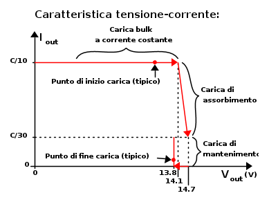

Io opterei per la soluzione con il commutatore a bassa corrente anche per motivi di spazio, facendo passare tutto il carico per il commutatore avrò sempre 7 cavi, ma di sezione superiore, pareri ?
Inoltre sarebbe un grosso problema implementare le due fasi di ricarica come descritte da Foto UtenteGuidoB?
cioè riassumendo, se non sbaglio:
1) Bulk -> Corrente max : 1/10 della capacità, tensione max: 2.35V per cella.
2) Assorbimento -> Corrente max che diminuisce fino a 1/30 della capacità al raggiungimento dei 2.45V per cella.
PS. è colpa di Foto UtenteGuidoB che mi ha fatto presente la corretta procedura di ricarica se insisto sulle due soglie di tensione e corrente! :mrgreen:

Messaggioda Foto UtenteGuidoB » 23 gen 2014, 18:28
DADO91 ha scritto:PS. è colpa di Foto UtenteGuidoB che mi ha fatto presente la corretta procedura di ricarica se insisto sulle due soglie di tensione e corrente! :mrgreen:
:mrgreen:
La soluzione più semplice che ho trovato per implementare la caratteristica "spezzata" è il circuito che ho inserito nell'intervento 12. Contiene un transistor che entrando in conduzione, oltre ad accendere un LED, inserisce una reazione positiva che fa aumentare di 1,7 V la tensione di riferimento del regolatore LM317. Succede il viceversa quando a fine carica la corrente scende sotto il limite necessario a mantenerlo in conduzione.
In quello schema la tensione sul "ginocchio" della caratteristica tensione-corrente è di 13,8 V e non 14,1 V (si vede sul grafico sotto lo schema). La ricarica perciò richiederà leggermente più tempo e ci sarà meno rischio di formazione di gas sulle piastre. Comunque va ancora bene.
Per ottenere soglie diverse che vadano bene (quindi anche per caricare batterie da 6 V) bisogna abbandonare quel circuito. In tal caso io userei degli amplificatori operazionali. Dovrei però pensare a come impostare lo schema elettrico.
