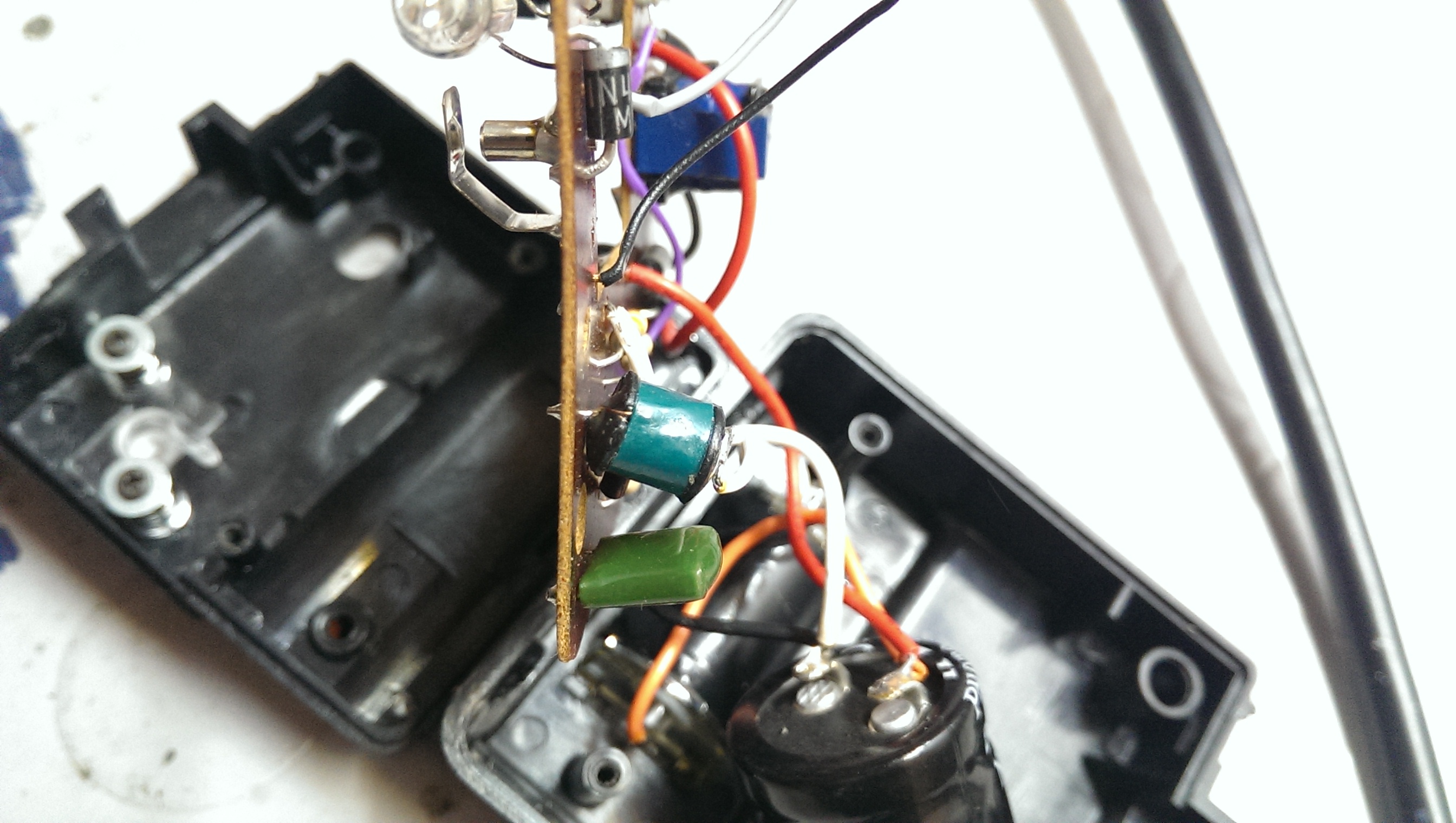

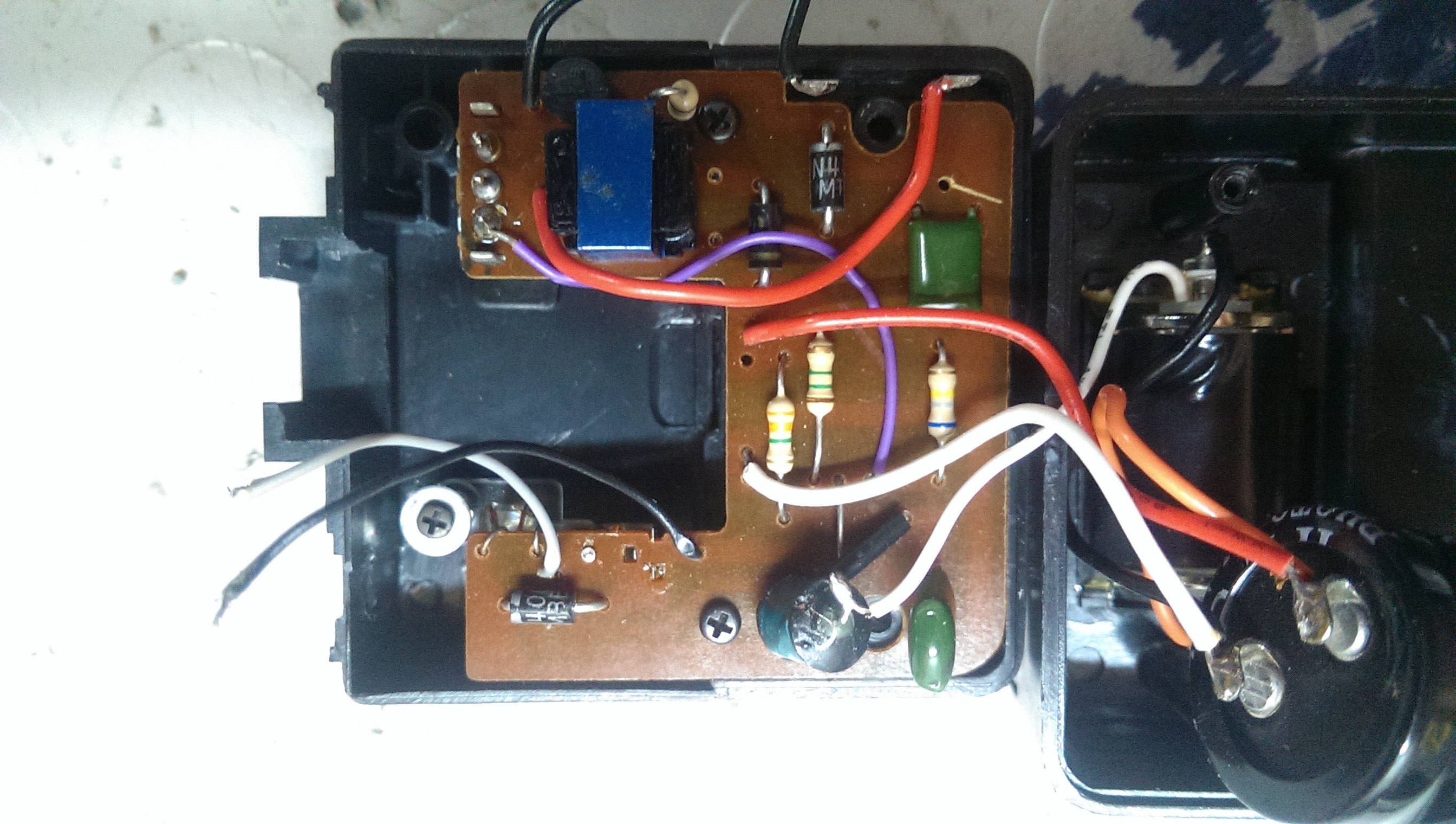

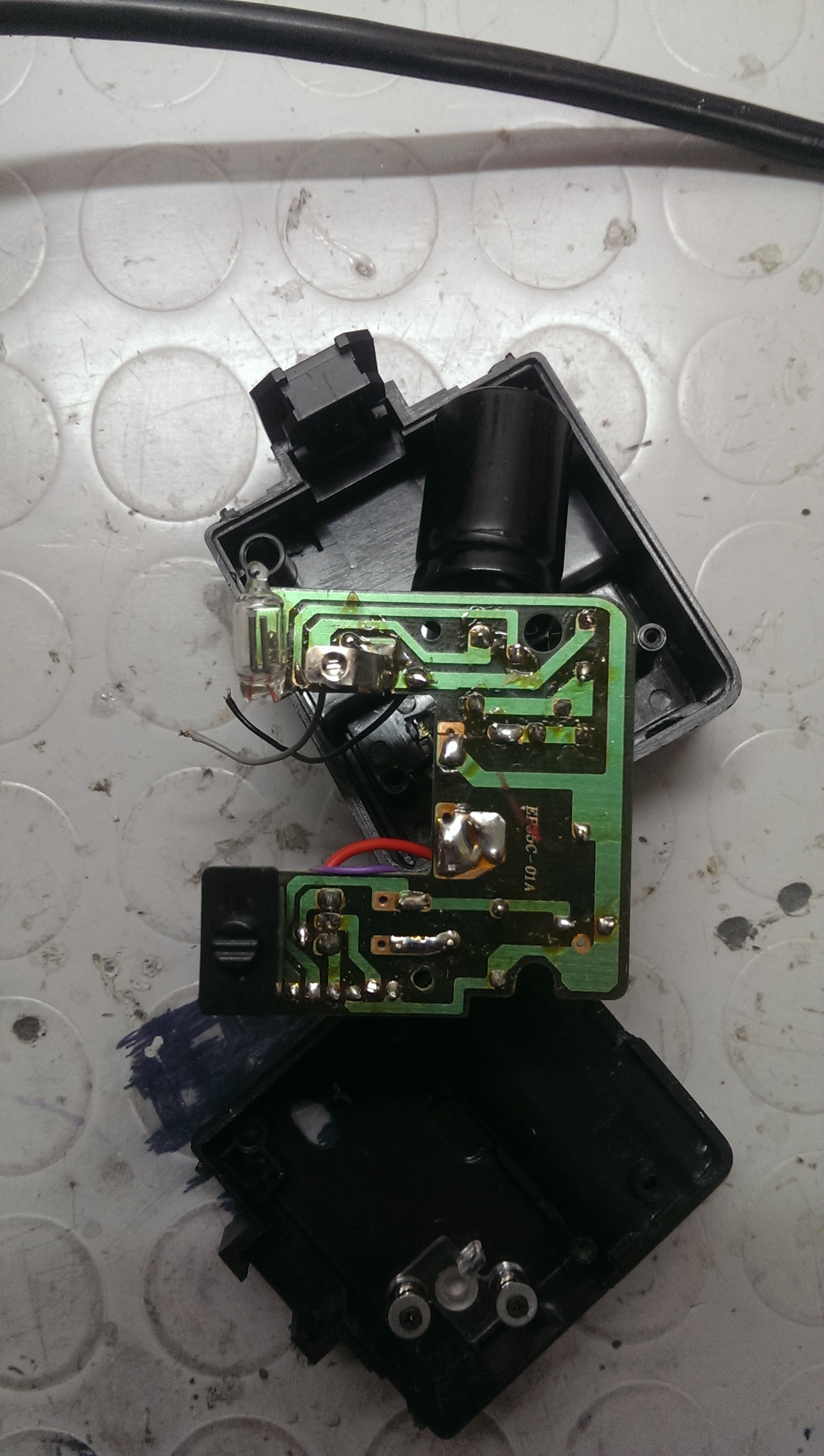

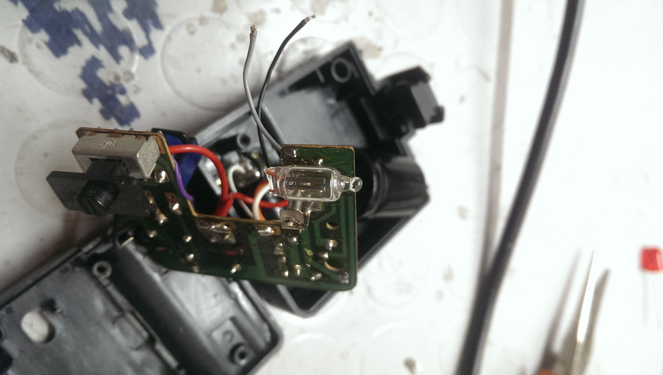

Non riesci a postare lo schema del tutto, che facciamo prima? Altrimenti fai delle foto ravvicinate sia del lato componenti che del lato rame del PCB, a fuoco, e se ci sono informazioni che si perdono nelle foto, le riporti nel post. Che facciamo sempre prima.
Candy
- Messaggi: 10123
Certo ecco le foto i dettaglio... Spero si capisca...
Posso dirvi comunque che i fili rosso e nero sono l alimentazione delle 2 batterie da 1,5 aaa.
I fili grigio e nero sono quelli che al contatto fanno scattare il flash....
Dal lato opposto è montato un iterruttore on off che accende e spegne il sistema di carica del condensatore,
Ma se ad interruttore spento, mi trovo il condensatore carico al massimo , e faccio toccare i due fili grigio nero il flash scatta ugualmente....
Ho effettuato la prova del led rosso da 2volt con
resistenza sui contatti della lampadina, e non accendeva, però se lo mettevo senza resistenza riusciva ad accendersi a mala pena al 30%....

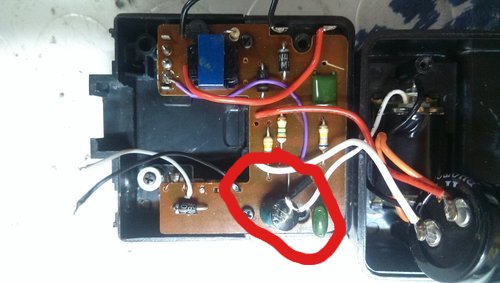

Puoi fare una foto a fuoco della parte segnata in rosso?

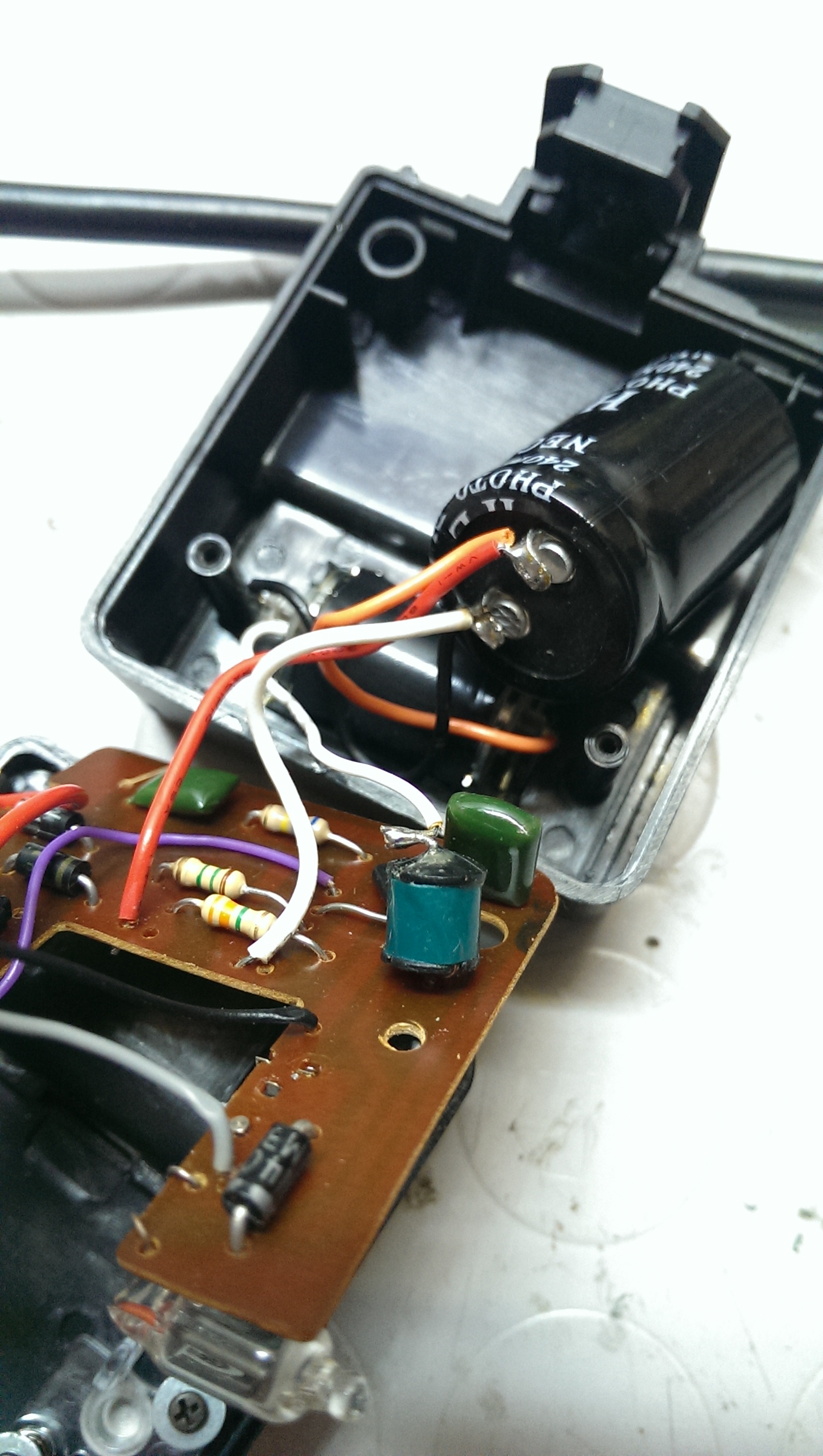

Ecco due foto!
A guardarla sembra una piccola bobina con due fili... Uno va al filo grigio (tasto) e l altro filo va alla parte centrale della lampada flash...

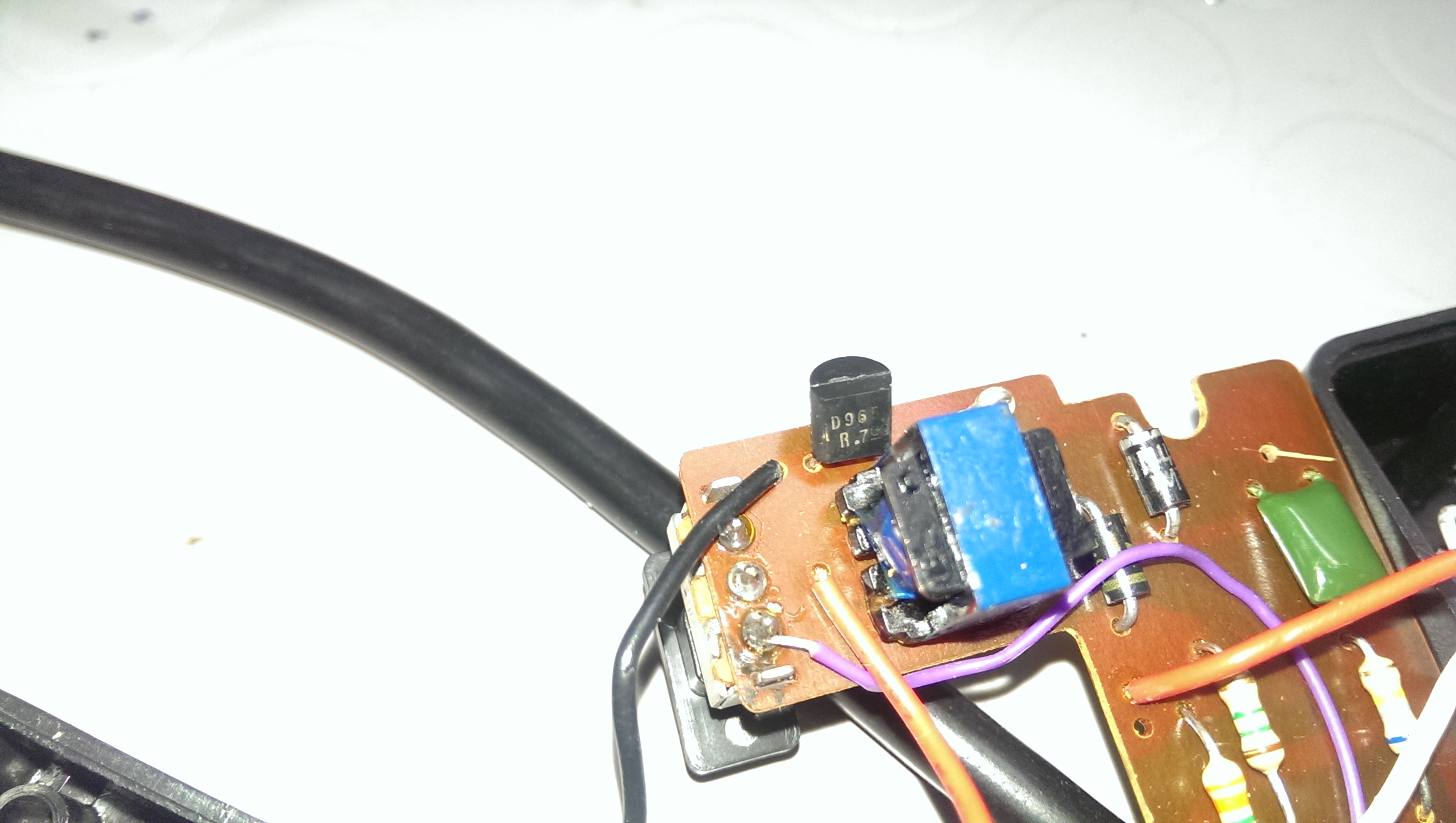

Quel che non vedo è un transistor... riesci a fare lo schema in fidocadj?
Da quanti microfarad e da quanti volt è il condensatore più grosso che vedi?
Potremmo anche sfruttare la sua tensione per capire quando è il momento di far scattare il flash.
Li dentro di corrente per il led ce n'è abbastanza
puoi fare una misura a condensatore carico (luce accesa)?

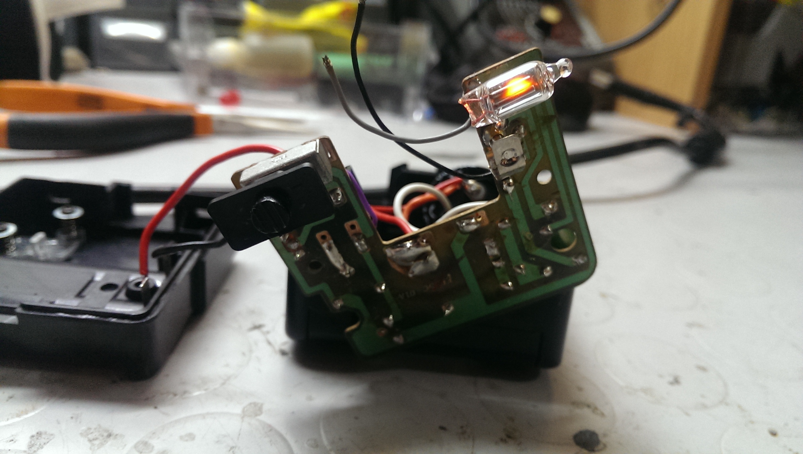

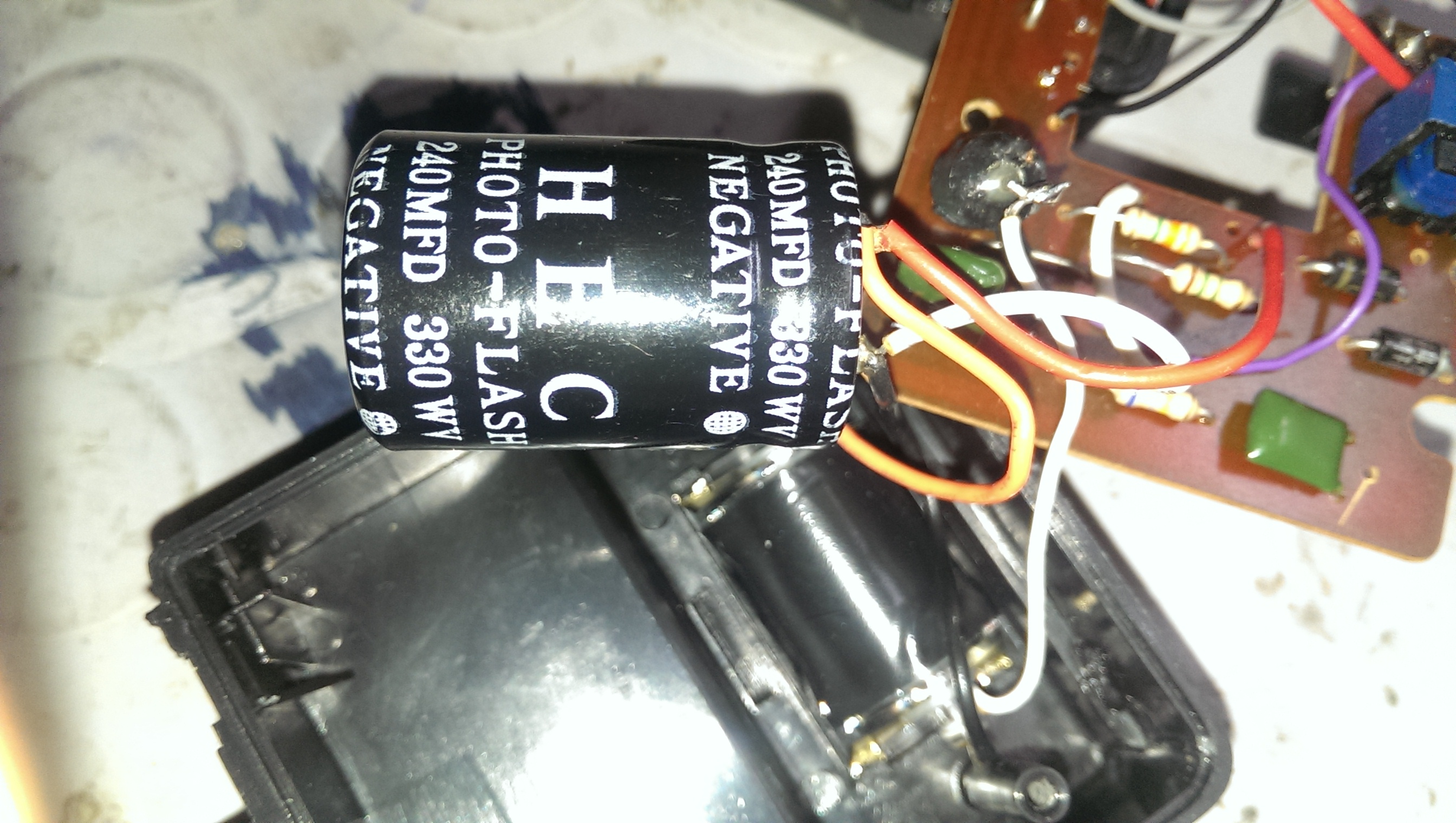

Per fidocad forse ho qualche problema... Se trovo un Po di tempo mi dedico e vediamo che riesco a fare... Intento ecco la foto di un transistor che c è:
Della lampadina con condensatore carico e del condensatore ..
Nel transistor sembra scritto d965 b.79
Ecco anche la lampadina a condensatore carico che misura una tensione di :300v precisi (tensione condensatore intendo)
francesco17
0 2 - Messaggi: 26
- Iscritto il: 9 mag 2014, 20:47
francesco17 ha scritto:Ecco anche la lampadina a condensatore carico che misura una tensione di :300v precisi (tensione condensatore intendo)
Quindi ai capi del condensatore hai misurato 300V o ho capito male?
Se è così, l'idea di base (da completare dopo aver scelto il transistor adatto) è questa:
Fino a che la tensione del condensatore è inferiore ai 300V dello zener non scorre (o quasi) corrente nel ramo e il led del fotoaccoppiatore è spento, quando supera i 300V allora il led si accende e il transistor chiude il contatto.
