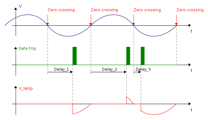

L'approccio che hai in mente non è del tutto corretto.Mi riferisco al segnale di trigger per il gate del TRIAC.
La tecnica impiegata per fare il dimming delle lampade ad incandescenza prevede che ci si debba sincronizzare con il passaggio per lo zero della forma d'onda di tensione (zero crossing). Questo avviene ad esempio con un optoisolatore. Il segnale di zero crossing serve al PIC per ritardare il segnale di trigger per il gate del TRIAC, in funzione della posizione del potenziometro, come illustrato nel seguito.

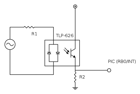

Questo è lo schema di principio per rilevare lo zero crossing. Al PIC ti dovrai colletare al pin RB0/INT e gestire l'interrupt.
Dovrai dimensionare opportunamente R1: stai attento se lavori con la tensione di rete a 230 V!. La resistenza R2 tipicamente può avere valore 10k.

Se vuoi usare un TRIAC non puoi utilizzare un PWM, ma devi variare l'angolo di innesco del TRIAC, pertanto dovrai, con qualche stratagemma, ricavare lo zero crossing della tensione di rete e fare una funzione interna al PIC di ritardo.
Come prima cosa prova a cercare sul forum, per farti un'idea del problema, se ne è parlato molte volte.

Con il TLP550 vai a rilevare il passaggio per lo zero solamente all'inizio delle seminonde positive (o negative, a seconda di come colleghi il TLP), dimezzando di fatto la frequenza dei segnali di zero crossing. Nel caso di TLP626, con doppio fotodiodo, la frequenza dei segnali di zero crossing è di 100Hz, con altro opto ti riporti a 50 Hz.

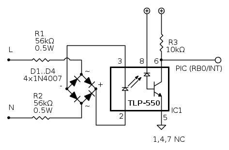

Se proprio trovi quel fotoaccoppiatore irresistibile puoi utilizzare questo circuito:
Tieni conto che l'uscita è negata. Questo però ti serve soltanto per ricordare che lo zero crossing sarà sul fronte in discesa.
Qui hai il datasheet del TLP550.

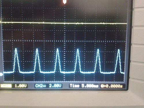

Sono riuscito a provare il circuito;
Il canale 1 rappresente l'ingresso del TLP mentre il canale 2 mostra il segnale che dovrebbe collegarsi al pin RB0 del micro.
E' corretto ottenere questo risultato?
Coma mai il segnale del canale 2 è così disturbato?

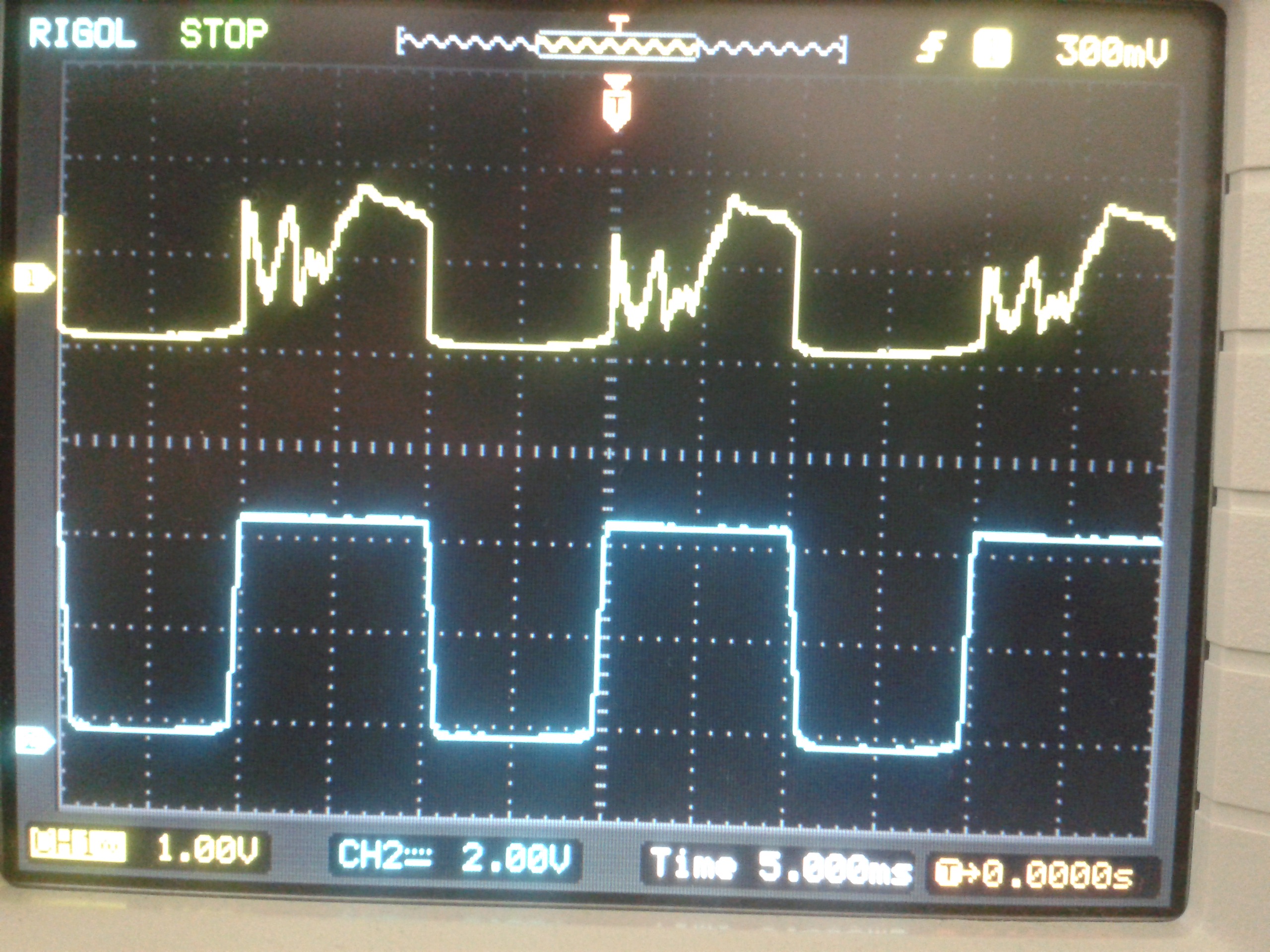

Una'altra cosa che non riesco a spiegarmi è come mai quando scollego la sonda dal canale 1 il segnale in uscita dal TLP diventa così:
Grazie per l'aiuto.

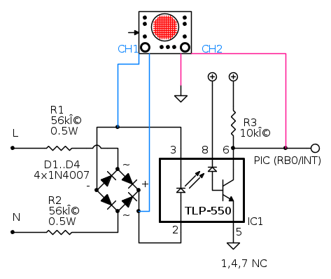

Occhio che i riferimenti delle due sonde sono diversi! Per la sonda 1 sei a cavallo del diodo, per il canale 2 il riferimento è un GND. Se GND e l'anodo del fotodiodo non hanno lo stesso riferimento, quello che ne viene fuori è un bel casino.
Cosa succede se non colleghi il canale 2 e guardi solo il canale 1?
