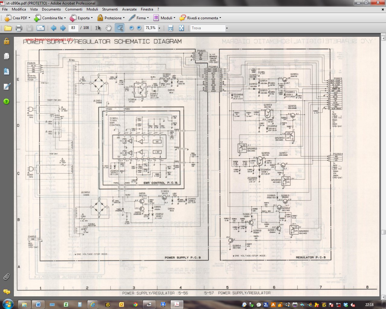

Si lo schema l'ho trovato ma siccome è troppo complicato ne ho copiato solo la parte che fa capo al ramo protetto dal fusibile che salta. Poiché i programmi di CAD per me sono una novità ho faticosamente cercato di copiare almeno un pezzo per rendere più comprensibile la mia richiesta ma, come precisato è incompleto e io non riesco perché non ne sono capace a dusegnarlo tutto con fidocad. Per me sarebbe meglio inserirlo in formato PDF o jpg.

Ecco allegato lo schema del vcr... per chi volesse cimentarsi :D

Allegare il PDF era troppo difficile vero? Meglio fare tutto sto giro di immagini raster, che si mangiano i dettagli! Operazione utilissima.
Inoltre, ti avevo chiesto almeno due volte se lo schema postato da te fosse almeno giusto. Anche controllare quello era troppo.
C'è qualcosa che mi sfugge: quanto ti si chiede per te è troppo. Quanto tu chiedi al forum vale così poco?

Scusami anzi scusatemi se non sono riuscito a fare di meglio. Purtroppo il PDF originale era di oltre 80mb e ho pensato che fosse troppo pesante per allegarlo. Inoltre siccome è un file protetto non sono riuscito ad estrapolarne la pagina di interesse con i programmi che ho a disposizione. Ho pensato che l'unica fosse fare un'immagine della schermata. Mi spiace che i risultati non siano il massimo ma, come ho precisato nei miei precedenti post, se lo si desidera posso inviare lo schema via mp. Ma mi sembra che nessuno l'abbia richiesto. Inoltre sempre nei precedenti post ho più volte specificato che lo schema riportato era incompleto, in quanto per me troppo difficile da disegnare con un software cad che non conoscevo assolutamente prima.
Spero con questa mia spiegazione di aver risolto le varie incomprensioni. Tornando allo schema io ho fatto alcune misurazioni e ho notato che sul piedino del Mosfet collegato al positivo del ponte ci sono 13,5 volt anzichè 11,50 e che ai capi dell'ultimo zener riportato nel
Mio disegno la tensione è di 4 volt anzichè 5,6.
