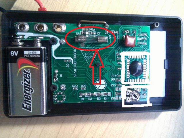

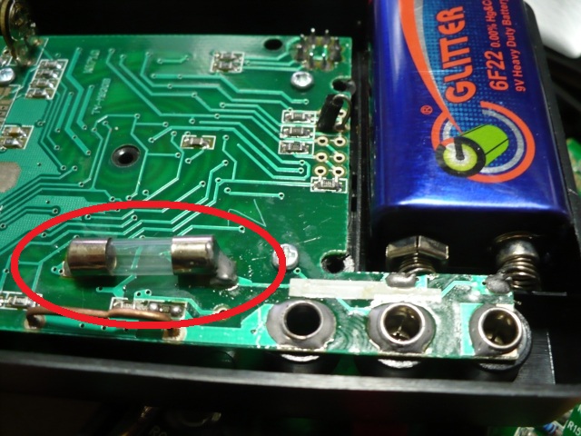

Ho acquistato questo multimetro digitale http://www.all-sun.com/EN/d.aspx?pht=303 per pochi Euro.
Sembra tutto a posto e funziona bene, solo che ho scoperto che non ha il fusibile.
Secondo voi posso aggiungerlo con due punti di saldatura come nella foto?

:shock: Perché manca ? Non è nuovo ? Fattelo cambiare... se provi a saldare il fusibile attento che appena ci attacca lo stagno... si allunga :mrgreen: (l'aria nel tubetto si dilata spingendo verso l'esterno i cappuccetti metallici e provocando la rottura del filo fusibile) O_/

ma senza fusibile funziona lo stesso in corrente?
per saldarlo il più velocemente ti consiglio di carteggiare bene la parte metallica

Sì in corrente funziona e me l'hanno venduto così. L'oggetto è nuovo e si vede che il fusibile non c'è mai stato.

Sul pannello frontale è chiaramente scritto che la portata 10A è unfused, ossia non ha fusibili di protezione e sfrutta lo shunt che è, nella prima tua foto, in alto rispetto al fusibile. Quest'ultimo, leggendo il manuale, è sulle portate di corrente inferiori (max 200mA) e deve essere da 250mA 250V.
Il fatto che nel tuo tester il fusibile non ci sia forse denota che la tua versione è quella ridotta all'osso delle varie disponibili.
Per evitare problemi davrai stare molto attento a scegliere la portata giusta quando andrai a misurare le correnti.
Eventualmente, se non sai di che ordine di grandezza sarà la corrente da misurare, parti con la portata 10A e, solo se vedi che la corrente è uguale o inferiore a 0,2A, passa alle portate inferiori.
Sono dello stesso parere di Foto Utentemarco438. Usalo così con le precauzioni di cui sopra ;-)

:-) Un momento... fatemi capire... sono curioso :lol: ; la foto del tester col fusibile saldato da dove è stata presa ? Spiego i miei dubbi: anche nei multimetri da tre euro (sic !) che mi sono capitati sottomano la portata 200 mA ha un fusibile, se il multimetro dell'OP è funzionante non ci va aggiunto niente... ovvero non in quel modo ( dalla affermazione in [61] io invece avevo capito che il tester fosse "difettato di fabbrica" in quanto mancante di fusibile e relativo portafusibile ) poiché per aggiungere un fusibile a un ramo di un circuito... il circuito va interrotto ! (tagliando la pista del PCB)... Infine una considerazione; nel mio attuale multimetro, per accedere al fusibile, inserito nell'apposito portafusibile da PCB, occorre svitare le vitine che fissano il PCB e ribaltarlo in quanto il tutto è dall'altro lato, verso il commutatore delle portate e aprendo il multimetro (per sostituire la batteria ad. es.) non si vede ! O_/
P. s. Riguardando le foto mi sono reso conto che si tratta di due multimetri simili ma diversi... sempre più convinto che il fusibile c'è ma non si vede :roll:
P.p.s. Saldare un fusibile non "a saldare", come nella foto ribadisco che non è per niente semplice...
