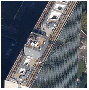

Ciao, avrei bisogno di un parere sul seguente argomento: edificio con altezza maggiore di 60 m su cui è presente una gabbia di Faraday con maglie 20x20 (quindi LPS) di classe IV. La sagama dell'edificio è rettangolare 90*20 m. La copertura dell'edificio è piana e su di esso sono collocate delle macchine ed una nicchia in posizione centrale alta circa 7 metri su cui sono posizionate le antenne; sono realizzati tutti i collegamenti equipotenziali tra masse e masse estranee.
L'edificio è una struttura metallica con ampie vetrate, ai lati ha le scalette antincendio ed è percorso da grondaie metalliche agli spigoli. Sono state eseguite opportune prove di continuità elettrica sulla struttura e sui componenti "naturali" tutte con esito positivo.
C'è chi sostiene che non basta la gabbia di Faraday e che sono necessarie delle aste captatrici sottolineando il fatto che sono indispensabili in quanto l'edificio è più altro di 60 metri.
C'è qualcuno che ha avuto esperienze anologhe?

la maglia è solo sul tetto o anche nelle pareti laterali?
le antenne sono protette da questa maglia? O_/

La maglia che è posata su questa copertura ha le calate fino alla maglia di terra, per quanto riguarda le antenne :roll:

mi pare che sopra i 60 m vadano collegate le calate orizzontalmente, le antenne non lo sai?

Non vorrei dire una stupidaggine perché ancora non sono andata a fare il rilievo e ho informazioni dai colleghi che anni fa seguirono il cantiere, mi hanno detto che sono connesse all'lps...

allego una immagine che rende l'idea di come è fatto il palazzo (piu o meno)

a memoria l'unica cosa che collego agli "oltre 60 m" è la possibilità che un fulmine colpisca lateralmente l'edificio e per evitare questo ti serve un anello orizzontale.
se le antenne possono essere colpite da un fulmine direttamente non basta più collegarle a terra come si faceva una volta ma è meglio proteggerle con aste, questo indipendentemente dall'altezza del palazzo.
